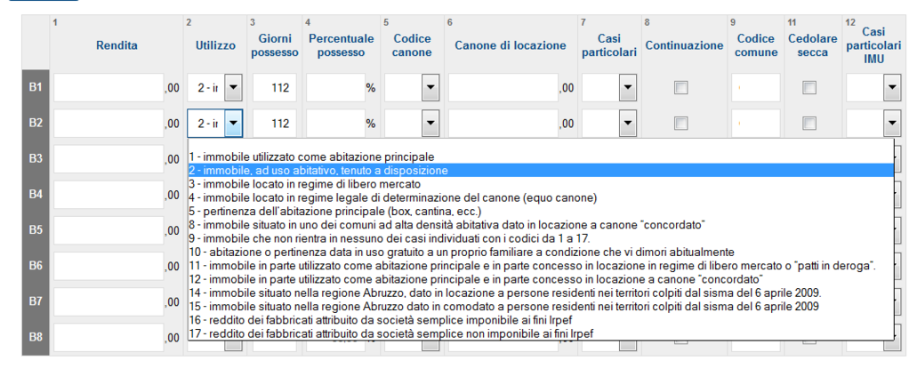

    1) quadro B colonna 2, "Utilizzo", che devo mettere? Suppongo sia o l'opzione 1 (Immobile utilizzato come abitazione principale) oppure l'opzione 2 (Immobile, ad uso abitativo, tenuto a disposizione).
    Io direi la 2, in quanto la residenza l'ho spostata a febbraio di quest'anno.
    ...ma se indico 2, gli interessi passivi sul mutuo, li posso comunque dichiarare? (mi aspetto di si in quanto l'abitazione principale deve essere aggiornata entro 12 mesi, se non sbaglio, dalla data del rogito)

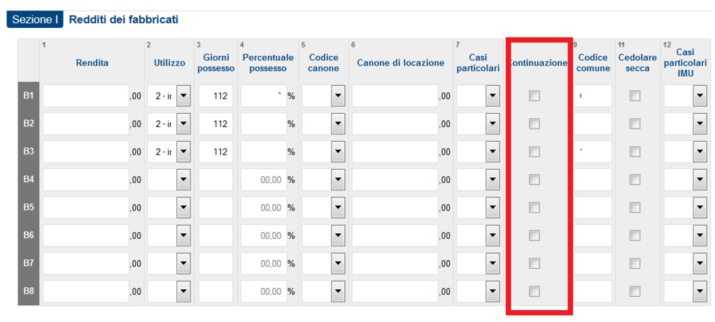

    2) come detto sopra, l'immobile è composto da 3 subalterni che di fatto costituiscono l'abitazione. Devo selezionare le check-box "Continuazione" per tutti e 3 i righi?

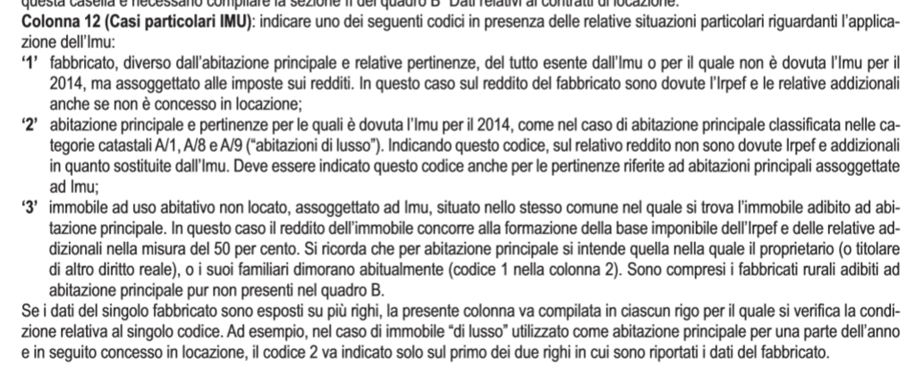

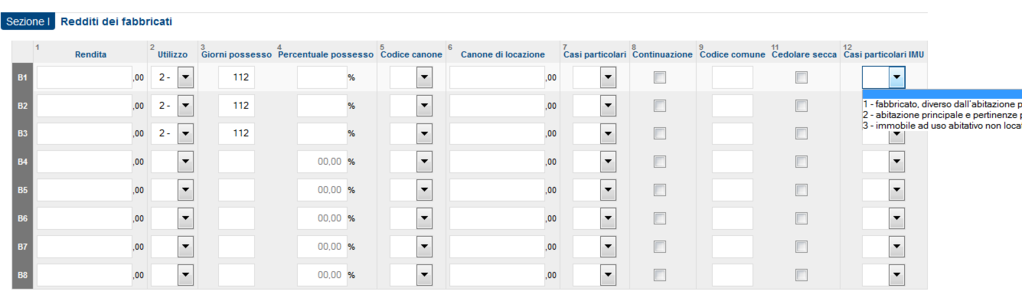

    3) colonna 12 "Casi particolari IMU"? Data le condizioni riportate sopra, dovrei selezionare qualcosa?

    Secondo me è immobile a disposizione quindi codice 2 nell'utilizzo, per quanto riguarda le pertinenze essendo dei subalterni con rendita propria esse andranno indicate in ogni singolo rigo e non dovrebbe essere la continuazione del rigo precedente. Per quanto riguarda i casi particolari IMU, il tuo dovrebbe essere 3.

    Dato che il codice 3 riporta "immobile ad uso abitativo non locato, assoggettato ad IMU, situato nello stesso comune nel quale si trova l’immobile adibito ad abitazione principale. In questo caso il reddito dell’immobile concorre alla formazione della base imponibile dell’IRPEF e delle relative addizionali nella misura del 50 per cento. Si ricorda che per abitazione principale si intende quella nella quale il proprietario (o titolare di altro diritto reale), o i suoi familiari dimorano abitualmente (codice 1 nella colonna 2). Sono compresi i fabbricati rurali adibiti ad abitazione principale pur non presenti nel quadro B" potrebbe essere che io le debba lasciare in bianco in quanto per me l'abitazione principale era un appartamento in cui ero in affitto (e quindi non ero titolare di altro diritto reale) ...?

    Non si "riceve" l'IMU da pagare. È tuo onere calcolarla e versarla alle scadenze prescritte.
    No. Devi compilare la colonna 12 indicando il codice 3.

    Scusate, ma da altre fonti sembrerebbe che nel mio caso io non debba indicare il codice 3 nella colonna 12 ma lasciare il campo vuoto.
    http://www.agenziaentrate.gov.it/wp...+maggio+2014/circ+11e+del+21+maggio+2014x.pdf
    IMU-IRPEF – Immobili situati nel medesimo comune dell’abitazione
    principale
    Ad esempio, un contribuente che dimori abitualmente in un immobile detenuto a
    titolo di locazione e che, nello stesso comune, possieda a titolo di proprietà
    un’unità immobiliare ad uso abitativo non locata assoggettata all'IMU, non dovrà
    far concorrere il reddito di quest’ultima unità abitativa alla formazione della base
    imponibile dell'IRPEF e delle relative addizionali nella misura del 50%.
    Diversamente, un contribuente che dimori abitualmente in un immobile
    posseduto a titolo di proprietà e che, nello stesso comune, possieda a titolo di
    proprietà un’unità immobiliare ad uso abitativo non locata assoggettata all'IMU,
    dovrà far concorrere il reddito di quest’ultima unità abitativa alla formazione
    della base imponibile dell'IRPEF e delle relative addizionali nella misura del
    50%...
    Sbaglio ad interpretare (mi riferisco alla parte sottolineata)?
    Ok
    Ok
    ... e grazie ancora!
  9. Nemesis
    Nemesis Membro Storico
    Sì, dovrai lasciare il campo vuoto. Nella mia precedente risposta non avevo inquadrato correttamente il tuo caso. Chiedo venia.
