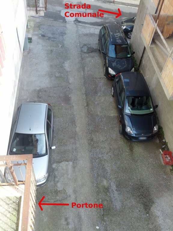

    ecco la situazione. Il condominio in cui vivo fu costruito circa 25 anni fa da due privati che successivamente misero in vendita gli appartamenti. Ad oggi, 5 degli appartamenti iniziali sono ancora in possesso dei proprietari originari e in uno di questi vive il figlio di uno dei due.
    Nell'ultima assemblea, questo tizio ha affermato che il suolo antistante il condominio, su cui si affaccia il portone, è di sua proprietà e che "ci concede" il permesso di usarlo. Stanno davvero così le cose?
    Ho allegato una foto che riprende dall'alto lo spazio in oggetto (il portone è nascosto dal balcone).

    Dalla foto appare che lo spazio antistante sia adibito a strada. Risulta asfaltata e si nota un taglio recente, presumibilmente per la realizzazione di un sotto-servizio, fogna o acquedotto. La strada, forse vico, risulta asfaltata. Se l'urbanizzazione del vico è stato fatto a spese del comune, la strada è comunale per accessione invertita, ovvero usucapione dopo un anno dell'avvenuta destinazione pubblica, tale per i lavori eseguiti. Sarebbe opportuno verificare il progetto dove necessariamente è indicata la viabilità per accedere al condominio e probabilmente esiste un atto di sottomissione con l'impegno a cedere la sede della strada al comune. Infine, sarebbe opportuno verificare la documentazione catastale: planimetrie, elenco immobili ed elaborato planimetrico. Certamente troverai il tanto per azzittire il "proprietario".

    No, è stato tutto il condominio a farsi carico delle spese per fogna e acquedotto. Inoltre, lo spazio antistante non è asfaltato, al contrario di quanto potrebbe sembrare dalla foto.

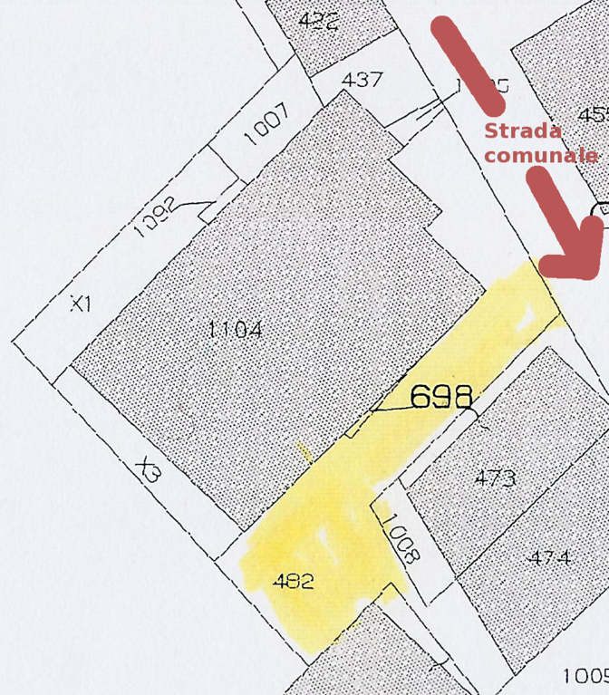

    Allora, qualche informazione in più. Al momento sono in possesso di quella che credo sia la visura catastale; ho allegato la zona di interesse. La particella 1104 è il condominio, mentre le particelle 482 e 698 risultano essere, in base ai documenti in mio possesso, di proprietà dei venditori originari (la 698 dovrebbe corrispondere al portone ma non so perché abbia quella particolare forma).
    Dal rogito ho estrapolato i seguenti paragrafi:
    Quindi si parla di generici accessorio, dipendenza e pertinenza.
    Ora non so bene come funziona, ma un condominio non dovrebbe avere per diritto l'accesso alla strada? Il destino delle particelle 482 e 698 non dovrebbe essere quello del condominio e quindi automaticamente passare dai proprietari originali agli attuali?

    vista così sembrarebbe che il vostro comproprietario abbia ragione, si tratta comunque di capire cosa se ne fa di quest'area sulla quale tutti per forza transitate e che sicuramente non potrà destinare ad altro uso che non quello di passaggio

    1) Il Condominio ha diritto di accesso alla pubblica via (salvo non sia dotato di altri agevoli uscite) e ciò, infatti, mai vi fu negato dai proprietari delle particelle 482/698; del resto una cosa è la servitù di passaggio a favore del Condominio (e di sottoservizi) altra il diritto di proprietà (ad elementi presentati non sussistente).
    2) Il destino delle particelle 482/698 fu definito dalla volontà dell'iniziale ed unico proprietario; se egli se ne riservò la titolarità, quanto a ciò nulla può accampare il Condominio; nessun automatismo, anzi.
    3) Quanto appare a Catasto è meramente indicativo e non costituisce prova assoluta; sono i titoli, in possesso delle parti, a definire con certezza il tutto.
    Come previsto dalla legge, salvo titolo/convenzione che disponga il contrario; il Condominio si avvantaggia dell'onere imposto (sottoservizi), ne deve curare anche la manutenzione e sopportarne i costi (senza aggravio alcuno per il proprietario "servente")
    Saluti.
