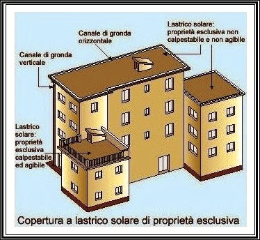

    Cambia che un tetto a falda non è "transitabile" e l'accesso è solo una "comodità" per eventuali interventi (manutenzine del tetto o di impianti tv)...mentre se fosse un lastrico ad uso "esclusivo"...allora il proprietario/utilizzatore dovrebbe cprire per suo contro 1/3 della spesa e, avendo anche abitazione al di sotto di esso, di ulteriore quota parte dei 2/3 restanti.

    Quindi la differenza la fa il lastrico solare ad uso esclusivo.
  7. Dimaraz
    Dimaraz Membro Storico
    La differenza la fa il lastrico...con eventuali ulteriori distinzioni a seconda se uso esclusivo o proprietà esclusiva e/o natura del danno.

  8. Luigi Criscuolo
    Guarda l'immagine allegate
