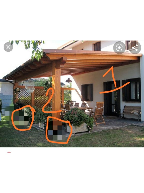

Ok,grazie. Forse mi sono spiegato male io ad utilizzare i nomi.. questo in foto allegata, è quello che vorrei realizzare.
Al punto 1 tassellare il legno alla facciata; al punto 2 inserire i pali in dei vasi in cemento(con terra e piantine), senza tassellare per renderli removibili

Appunto per questo parlavo di "licenza poetica"...il pergolato (=pergola più grande) è altrimenti detto (qui da noi) "pompeiana"...nasce con lo scopo di farci correre rampicanti ed al più puoi solo rivestire i singoli travi nella parte superiore per proteggerli dagli agenti atmosferici.
Ma alcuni poi vanno oltre e mettono una vera e propria "copertura totale", tramutando il manufatto in "tettoia" e realizzando un abuso edilizio...così come appare dalla foto postata.

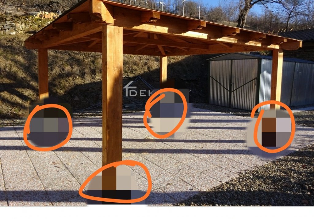

E se invece mettessi un gazebo in legno( con i pali inseriti in vasi in cemento, per piante,senza ancorarli per renderli removibili),senza attaccarmi alla facciata della casa, si dovrebbe sempre accatastare?
Non è l'essere attaccato o meno alla casa che muta la sostanza (cambia solo il nome: da pergolato diventa pergola)
Appare evidente che tu voglia fare una "tettoia" munita di copertura stabile ed impermeabile.
L'unico "escamotage" cui puoi ricorrere è una copertura "apribile" quali una pergotenda oppure una pergola bioclimatica
