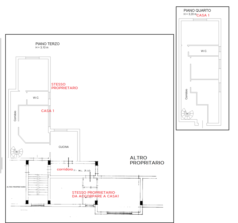

    Salve,
    con la scomparsa di mio padre ci siamo accorti che la casa in cui viveva si ritrova divisa in due distinte particelle, benché le utenze – gas ed energia – siano uniche.
    Una particella era indicata come prima casa; mentre la seconda di conseguenza è seconda casa. Da qui il pagamento dell’IMU e doppio della TARI.
    La casa è tuttavia unica. Mi spiego meglio: le due particelle sono collegate una all’altra da due porte all’interno di un corridoio privato. Al corridoio si accede da una porta dal pianerottolo.
    Va specificato che il corridoio – sempre all’interno – ha una terza apporta che è di accesso a un altro appartamento.
    Allego la planimetria onde avere un’idea.
    Si possono accorpare le due particelle?
    Se sì, conviene? Una particella è A/2 (7,5 vani, 168 mq, con rendita di 484 euro); mentre l’altra è A/3 (2,5 vani, 73 mq, con rendita di 135 euro).

    Dalla planimetria non si evince se il corridoio è bene comune non censibile ai due sub che serve da ingresso.
    In ogni caso adesso se l'intestazione dei due appartamenti sono uguali sia nelle quote che nei nominativi la fusione è fattibile.
    Si dall'atto e dovresti avere conferma anche mediante elaborato planimerico ed elenco subalterni.

    per la cronaca il corridoio da accesso a tre u.i. , di cui una non appartiene ai postanti. Come influisce?

    Non è questo l'elaborato planimetrico, questo è la planimetria dell'unita immobiliare
    Da dove lo evinci che non sono contigui?
    la cucina è contigua al corridoio il quale è contiguo all'unita da accorpare.
    Non vedo un accesso da una terza unità. C'è la porta che dalla scala entra nel corridoio, poi una che dal corridoio entra in cucina e un'altra dal corridoio all'unità da accorpare.

    C'è una terza porta che nella planimetria non si vede. Ora l'ho indicata nel nuovo allegato.

    Il corridoio è nato come bene comune non censibile, ma asservendo due unità immobiliari venduti ed acquistati dalle medesime persone perde tale funzione e può essere variato come parte di un unico appartamento procedendo alla fusione sia al comune quanto anche catastale con elaborato planimetrico
