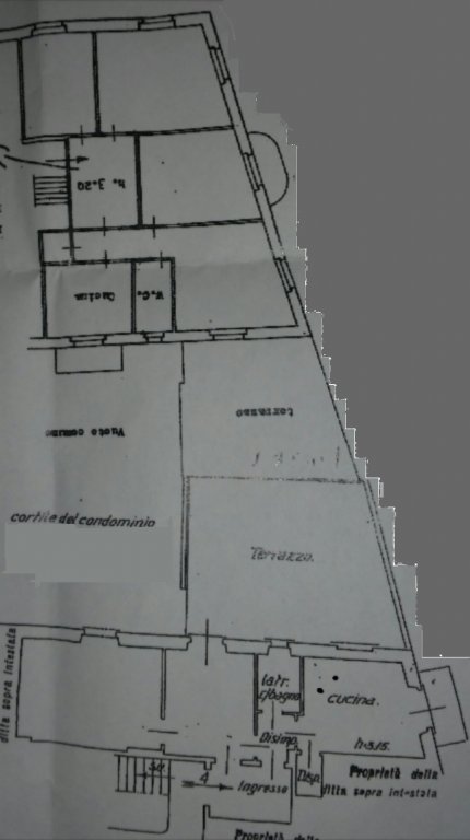

Nel 2010 ho acquistato con le agevolazioni prima casa un piccolo appartamento con terrazzo (50mq rendita catastale A3 €650).
Adesso vendono l'appartamento di fronte con terrazzo (104mq rendita catastale A2 €1300) , questo fa parte di altro condominio e il portone di accesso è in altra via ma i due terrazzi confinano separati solo da un muretto.
Vorrei mantenere il mio piccolo appartamento e acquistare l'appartamento di fronte usufruendo nuovamente delle agevolazioni prima casa accorpando gli immobili subito dopo il rogito.
Considerando la fusione in unico subalterno subito dopo l'acquisto, con non poca difficoltà, sono riuscita ad avere verbalmente conferme dall'agenzia delle entrate per agevolazioni prima casa e dalla banca per un secondo mutuo ( metterei comunque la clausola di accettazione mutuo nella proposta/compromesso).
Come posso avere la certezza di poter accorpare in un unico subalterno subito dopo l'acquisto?
L'edilizia privata e il catasto sono stati incerti e bloccano quindi i miei sogni. Come posso avere risposte certe da queste amministrazioni? Esiste una forma di interpello per queste pratiche?
Inoltre
Per l'accorpamento dei 2 immobili è sufficiente aprire un varco nel muretto che separa i 2 terrazzi e mantenere 2 accessi, 2 cucine, ecc? In catasto hanno avuto dubbi x la presenza di 2 cucine.
Infine
Indicativamente la rendita catastale dopo la fusione potrebbe diventare di 2200€.
Che svantaggi posso avere con una rendita catastale così elevata?
In catasto mi hanno sconsigliato una rendita catastale così elevata anche come prima casa ma non ho capito il perché.

per il catasto la cucina è un concetto fondamentale, la cucina infatti è il servizio dell'appartamento che non esiete mai in 2 ambienti diversi, infatti ti hanno espresso perplessità, però cambiare destinazione al locale sulla planimetria non è un problema, nessuno verrà a vedere se realmente toglierai il lavandino e quello che c'è e comunque sarà un problema tuo, farai redigere quindi una nuova planimetria accorpando i 2 appartamenti uniti dal terrazzo, devono apparire uniti. Per quanto riguarda la rendita sarà sicuramente più elevata e sarà tutto A/2, sa avrai un appartamento grande pagherai le tasse adeguate. Non capisco le perplessità dell'ufficio tecnico del Comune. Eventualmente senti il parere di un tecnico del luogo

il problema è un'interpretazione secondo la quale la cucina è un ambiente che non ha senso si ripeta nella singola unità ma è un "non problema", basta decidere quale sarà l'unica cucina da denunciare in catasto, poi dove realmente si cucinerà è irrilevante, il fatto di avere un'unica unità distribuita su 2 corpi di fabbrica è una cosa che si verifica spesso e non discrimina nulla, se è così, è così, l'appartenere a 2 condomini diversi è una cosa da gestire

non discuto, è un po' come definire il sesso degli angeli, se tu scrivi "cucina" per 2 locali nello stesso appartamento, al Catasto non piace e comunque non è logico destinare 2 locai a cucina. Normalmente anche nei progetti non dai la destinazione a cucina per 2 locali nella stassa unità residenziale, per quanto riguarda i 2 "complessi" distinti, è un problema di conodomini ma credo si risolva facilmente, il problema del nostro postante sarà partecipare a 2 assemblee condominiali :)
