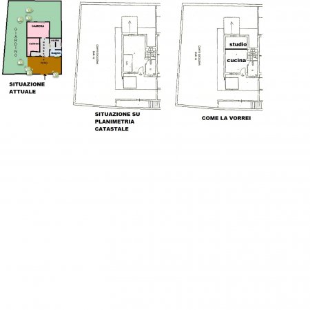

SITUAZIONE ATTUALE (guardate l'immagine allegata)
PIANO TERRA:
Mentre a livello catastale risulta essere costituito da un unico ambiente con angolo cottura, al momento è stato diviso in due camerette e un corridoio.
PIANO INTERRATO:
Rispetto alla planimetria catastale è stato aggiunto un camino e le due stanze “intercapedine” finali sono state unite in un unico ambiente destinato ad uso cucina.

al momento dell'atto notarile dovrete, venditore ed acquirente, dichiarare che l'immobile è conforme alle planimetrie. quindi non conviene dichiarare il falso, inoltre il perito della banca si renderebbe conto delle variazioni. è consigliabile far fare al venditore una dia in sanatoria con relativo aggiornamento delle planimetrie. dopo il rogito potrai variare gli spazi interni a tuo piacimento dopo aver presentato una scia e dietro consigli di un geometra. in bocca al lupo!

ciò che dice Armando è esatto. una dia in sanatoria comunque non è un'operazione che possa essere svolta in tempi brevissimi anche perchè è da verificare che tutte le varianti apportate siano realizzabili... Di certo la vedo dura riuscire a stare nei tempi che richiedi. Se accetti e dichiari il falso poi l'abusivista sei tu e quindi ti accolli dei problemi che potrebbero essere più gravi di quello che possanosembrare a prima vista. Un aiuto professionale mirato propedeutico per verificare in prima istanza lo stato dei luoghi e la possibilità d isanatoria è indispensabile.
