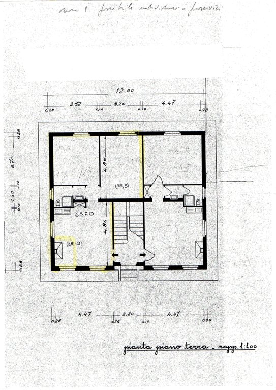

    Sto valutando l'acquisto di un appartamento ( ex-inacasa ante '67), oggi il proprietario mi ha consegnato la planimetria ma ho notato che la superficie totale e la superficie dei vani è diversa dal risultato del calcolo con le dimensioni delle pareti di quasi un 30%. Non so se sbaglio il qualcosa oppure ci sono stati errori nel tempo, Vi allego la planimetria se può essere utile, grazie.

    La planimetria non si riferisce all'appartamento che vorresti acquistare. La superficie dell'appartamento è maggiore o minore di quanto risulta dai calcoli? Una differenza del 30% non può essere dovuta agli errori normali di misura (imprecisione ineliminabile, casuale).

    Premetto che ieri ho sbagliato a scrivere, la differenza di un 15%, errore mio.
    La planimetria è dell'appartamento. La superficie totale ( 63,70 ) e la superficie delle 2 aree ( 25,9 e 38,5 ) che sono segnate sulla planimetria non corrispondno alla superficie che esce fuori moltiplicando le dimensioni che sono segnate sulla planimetria stessa.
    Anzichè 38,5 mi viene 32,5
    Anzichè 25,9 mi viene 21,7
    Quindi il totale mi viene 54,22 anzichè 63,7.
    Ora io non sono esperto ma vorrei capire, è normale quindi questa differenza?
    Grazie e Buona Domenica
  4. Un giocatore
    Un giocatore Membro Assiduo
    Nel calcolare l'area a partire dalla planimetria usi la scala giusta? Ossia, ad esempio, 1 centimetro della planimetria corrispondente veramente a 1 metro nella realtà? Aggiungo che spesso nel fare le fotocopie la scala cambia.

    Sinceramente ho usato le dimensioni che sono segnate sulla planimetria.

    Prova a calcolare l'area a partire dalle dimensioni lineari (lunghezze dei rettangoli che rappresentano i pavimenti) e non, come hai fatto, dalle aree parziali indicate sulla planimetria (oltretutto lì è scritto 25,19 e tu hai scritto 25,9).

    Ok, facendo così mi trovo. In pratica i 63,7 totali sono la superficie con le mura comprese non quella utile. Sono ignorante in materia, è ufficiale :)

    Ho dubbi che le misure riportate sulla planimetria corrispondano alla realtà:
    - i muri divisori fra unità immobiliari finitime non può essere costituito da un tramezzo (da noi è espresso al maschile);
    - lo stesso dicasi per i muri perimetrali, verso la scala.
    Infine, ritengo che la planimetria sia quella del progetto, generalmente non corrisponde alla realizzazione. Occorre misurare e controllare anche la planimetria catastale. Se ci fossero differenze bisognerà regolarizzarli prima del rogito.

    Quando si parla di appartamenti bisogna distinguere la superficie calpestabile ( che poi verrà occupata dai mbili e dalle persone) dalla superficie commerciale che ne rappresenta la proprietà.
    Per misurare la superficie calpestabile si usano le distanza tra l'esterno delle pareti.
    Per il calcolo delle superfici commerciali comunemente ci si rifà alle seguenti normative: La norma UNI 10750:2005
    ed il D.P.R. n. 138/98, allegato C
    “Per il computo della superficie commerciale, sia che si tratti di immobile destinato ad uso residenziale sia che si tratti di immobile destinato ad uso commerciale (direzionale, industriale e turistico) si deve considerare:
    -la somma delle superfici coperte calpestabili comprensive delle quote delle superfici occupate dai muri interni e perimetrali;
    -le superfici ponderate ad uso esclusivo delle terrazze, balconi, patii e giardini;
    - le quote percentuali delle superfici delle pertinenze (cantine, posti auto coperti e scoperti, box, ecc.).
    Il computo delle superfici coperte deve essere effettuato con i criteri seguenti:
      • 100% delle superfici calpestabili;
      • 100% delle superfici pareti divisorie interne (non portanti);
      • 50% delle superfici pareti portanti interne e perimetrali.
    Nel caso di immobili indipendenti e/o monofamiliari la percentuale di cui al punto c) deve essere considerata al 100%. Il computo delle superfici di cui al punto c) non potrà, comunque, eccedere il 10% della somma di cui ai punti a) e b).

    comunque sembra che tu stia acquistando due appartamenti, probabilmente con due subalterni catastali differenti.

    I muri perimetrali delle unità immobiliari non possono essere costituiti da tramezzi, ma da pareti idonee a garantire la separazione termo-acustica con murature adeguate, uguali o superiori a 25 cm di spessore.
