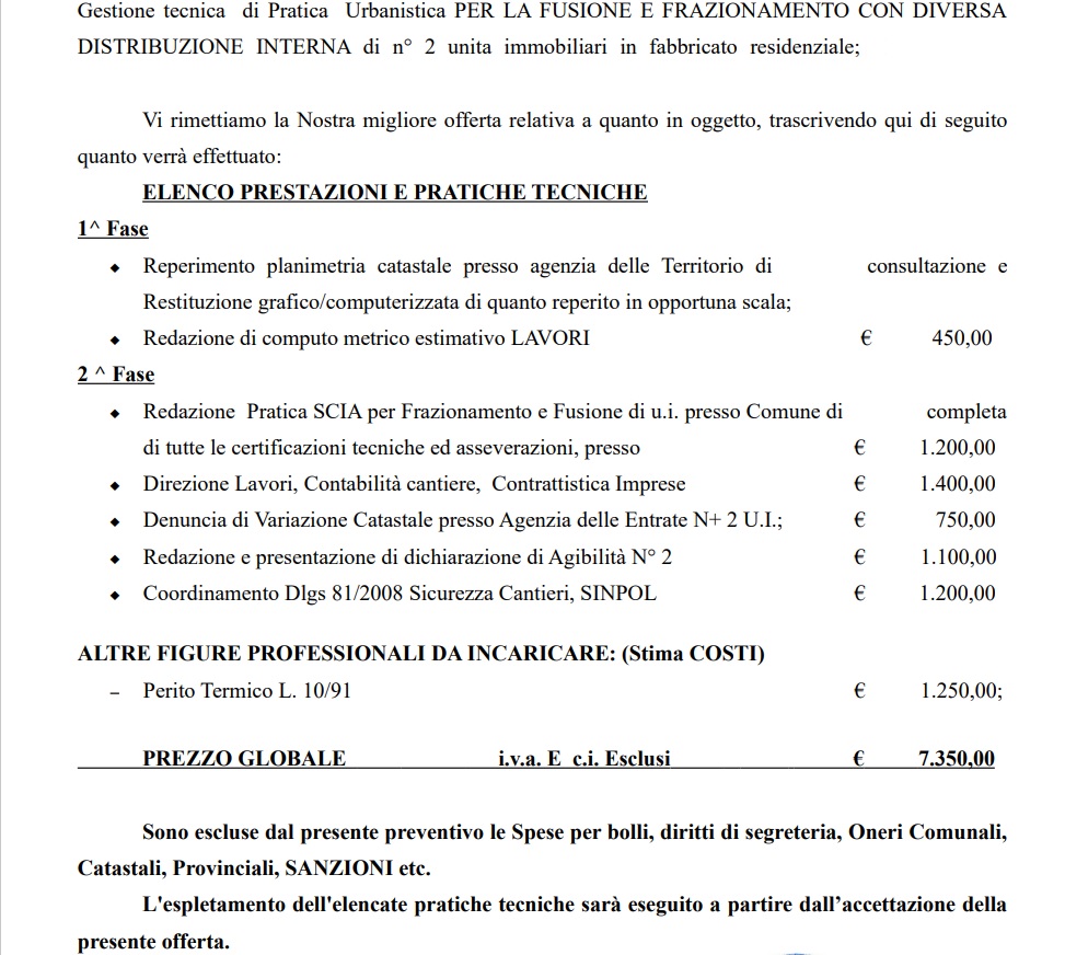

Oltre a ringraziarvi tutti vorrei anche allegare il preventivo del geometra per capire assieme a voi se i suoi "passi tecnici" sono corretti. Aggiungo inoltre che ieri, sentendo il notaio circa la possibilità di fondere i due appartamenti come prima casa mi ha detto di sentire il geometra il quale mi ha detto che è difficile una cosa del genere perchè risulta sempre un acquisto seconda casa quindi sta pensando a come fare.
    234,3 KB · Visite: 60
Il preventivo è impreciso perché esordisce con: "fusione e frazionamento". La pratica deve inizialmente prevedere:
- rilievo delle due unità immobiliari adiacenti;
- progetto di frazionamento;
- accatastamento delle porzioni di U.I.U. generate;
- atto d'acquisto della porzione minore;
- progetto di fusione dell'unità adiacente e la porzione sopra menzionata;
- fusione da inoltrare all'Agenzia delle Entrate.
Io diffido di chi opera esclusivamente sulle planimetrie acquisite dagli archivi catastali: le misure devono essere rilevate direttamente!
