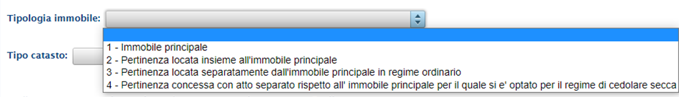

Tipologia immobile n. 3?

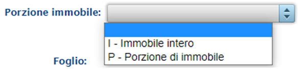

- Porzione immobile: intero?

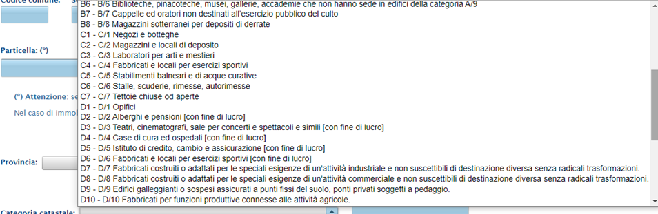

Categoria catastale non sarà mica la C6?

Intanto bisogna vedere se nel contratto esistente è menzionato anche il garage con tanto di dati catastali. Se è così dovresti averne riportato i dati anche in fase di registrazione, quindi non puoi affittarlo separatamente. Comunque se lo affitti è un immobile intero, non una porzione.
