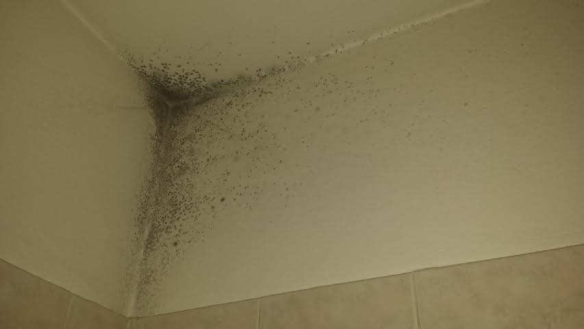

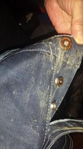

    due mesetti fa mi sono accorto di alcune macchie di muffa in bagno, non ci ho dato peso..ho imputato il problema al vapore della doccia.

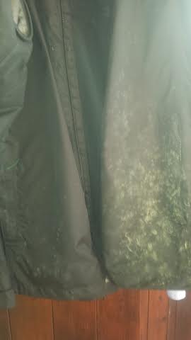

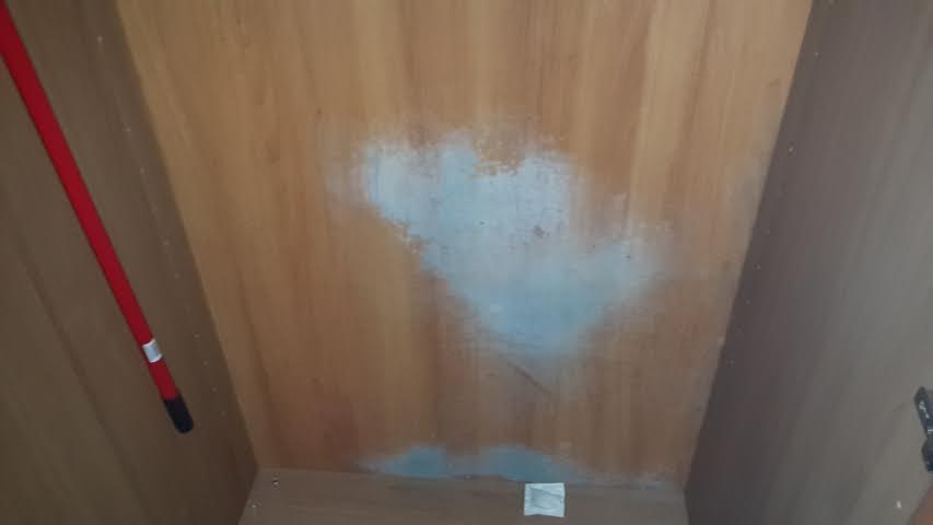

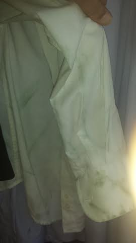

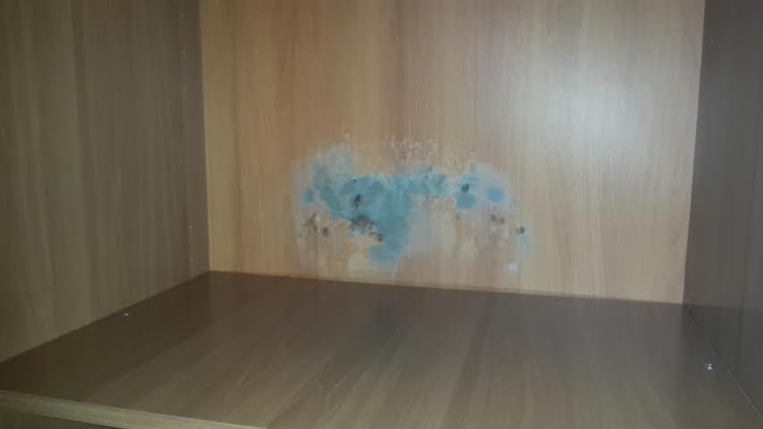

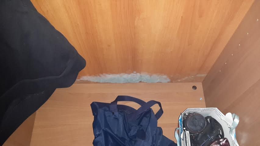

    qualche tempo dopo estraendo un indumento dall'armadio in camera ho notato che era completamente ricoperto di muffa, cosi' ho tirato fuori l'intero guardaroba che era ricoperto di materiale bianco e verde e ho fatto la "scoperta", parete dell'armadio verde e gocciolante, un odore talmente forte da non riuscire a respirare, felpe completamente bagnate come se fossero appena state lavate.

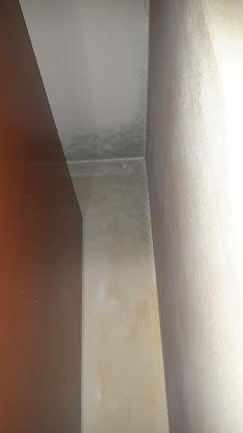

    La parete che si intravede è ricoperta da macchie di muffa.

    vi allego solo alcune foto per rendere l'idea.

    E' gia' uscito il tecncio dell'amministrazione che visionando ha detto che si tratta di un problema chiamato PONTI TERMICI e non da uno scorretto utilizzo della casa.

    la mia risposta si riferiva alla normalità dei casi che nella mia lunga esperienza mi sono capitati, se il problema sono i ponti termici ci sono in commercio vari tipi di prodotti che possono risolvere il problema, altrimenti un cappotto sulla parete sempre a carico del locatore il costo naturalmente

    Il geometra dell'amministrazione ha confermato che si tratta di ponti termici, dati dal clima. Ha riscontrato umidità nella stanza e con una termocamera ha stabilito che il muro è freddo.

    Il ponte termico si manifesta in corrispondenza delle strutture in cemento armato, termo-conduttrici, a contatto con l'esterno, prevalentemente su quelle rivolte a nord. Anche le murature, se non sufficientemente isolate termicamente, possono manifestare in prossimità delle stesse strutture fenomeni di formazione di muffa. Il problema si può risolvere, o tinteggiando le pareti interessate con una vernice apposita, o realizzando un cappotto termico sulla parete ed in corrispondenza delle nervature in c.a..
