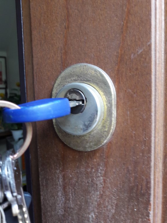

tutti i miei vicini hanno subito di recente furti.
La mia porta blindata ha ormai più di 15 anni e credo la serratura necessiti, quantomeno , di un aggiornamento.
L'altro giorno un negozio specializzato, vedendo che tipo di chiave e serratura avevo, mi ha suggerito di far montare attorno al buco di inserimento della chiave, una corona metallica più larga e non rimovibile, per evitare che, con un tubo, possano agevolmente spaccare e far rientrare la serratura.
Costerebbe "solo" 300/400 euro e sarebbe inoltre deducibile fiscalmente (50% o 65 %?)
Quale aggiornamento potrebbe essere abbastanza efficace, dati i tempi?
La corona è un sistema valido? E i prezzo congruo?

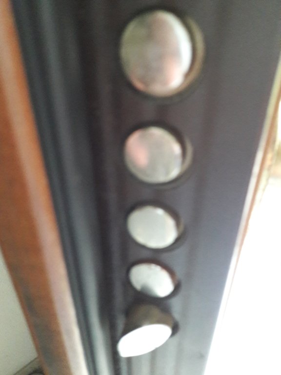

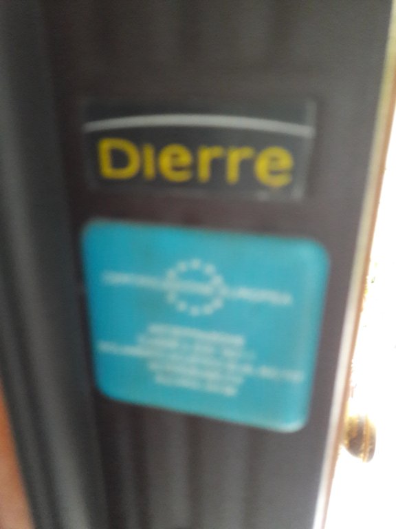

La marca della serratura è ....., allego pure una foto.

Soldi buttati.
Hai una serratura con chiave di tipo "europeo"...cambia il cilindro solo se hai il sospetto che qualche estraneo abbia copia della chiave.
Un cilindro lo compri con 40/80 Euro e in meno di 1 ora si monta.
Se vogliono entrare lo fanno a prescindere.
Ce ne sono alcune che hanno un tipo di sblocco.
Se lo sblocco è azionabile dall'esterno lo usano anche i ladri...altrimenti si torna al problema: per aprire devi sonfare la porta.
Non esiste salvezza se decidono di puntare al tuo ingresso.
Penetrano in immobili (vedi banche etc) dove possono permettersi soluzioni e sistemi impensabili in una normale abitazione.
Mario64
Salve, la corona metallica che le hanno suggerito si chiama antischock ed è un sistema che fa diventare la porta blindata un pò più sicura, per cambiarla se le hanno chiesto 300/400 € è semplicemente un furto.....posso sapere in che zona abita?
