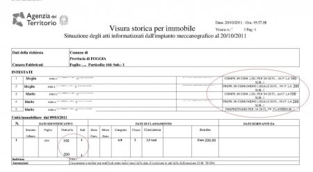

Da poco è venuto a mancare mio padre che ci lascia una casa. Ho fatto la visura ma la situazione è un po strana, qualcuno potrebbe aiutarmi?
Eredi: moglie+3figli
Vi allego la visura

gifo82
Scusate ma non mi ero reso conto che era illeggibile.
Questo è il link
//host.presenze.com/?v=9dclS.jpg
    23,1 KB · Visite: 42
massimo binotto
Ti consiglio di andare in Conservatoria RR.II. e fare un'ispezione per ricostruire la storia dell'immobile.
Devi ispezionare innanzitutto il papà deceduto e poi la mamma (visto che è in comunione legale) e da qui si dovrebbe capire qualcosa in più.
Pino2
non si riesce a leggere la succesione........
di norma in comunione di beni funziona cosi:alla morte di un genitore la sua meta va ripartita cosi 50 al coniuge e 50 ai figli ,in altre parole ai figli in questo caso spetta il 25 x100 da dividere in 3. daltronde è anche giusto essendo la moglie propietaria gia del 50x100 quindi il defunto laschia il suo 50 da dividere con moglie e figli alla moglie spetta il 50xcento ai figli la rimanenza.spero di esserti stato utile ciao
adimecasa
se un genitore è conmpropietario, nella successione entro il 50% della proprietà da dividere tra il genitore e gli eredi se uno è l'erede 50 e 50 se piu eredi si divide per tutti in parti uguali (alla pari)
