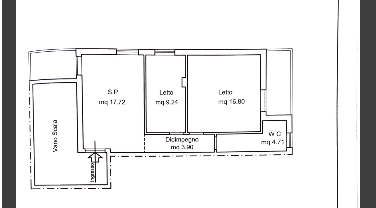

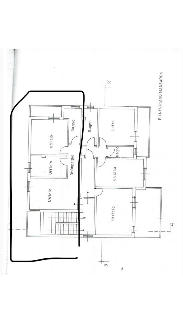

skidgrohl
In allegato foto documento che è al comune e foto della planimetria al catasto . Questa è la situazione praticamente . Ma ripeto fortunatamente il tecnico mi ha detto che si risolve .
