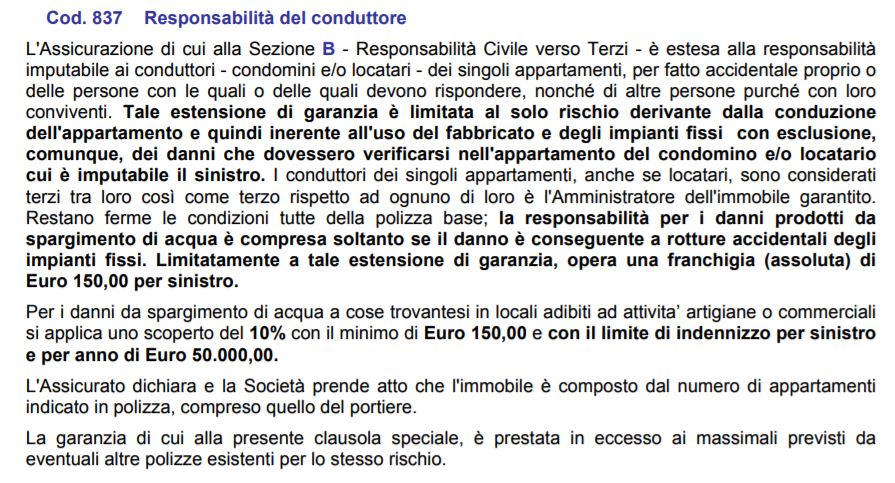

come ho già avuto modo di scrivere nel mio precedente intervento se nella polizza condominiale è contemplata l'estensione delle garanzie ai danni provocati da un condomino ad altri condomini si può avere il risarcimento del danno subito ed anche il risarcimento della ricerca e riparazione del guasto.
Tutto si può assicurare basta inserire le clausole giuste ed ovviamente pagare i relativi premi assicurativi.
