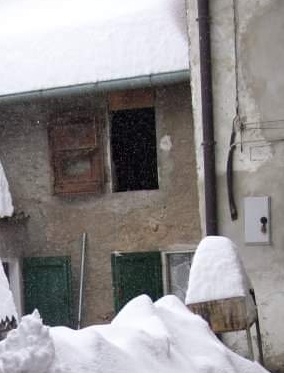

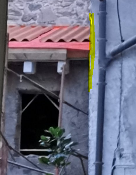

non mi sono spiegata bene e purtroppo le foto non aiutano.
La mia finestra si trova dove ho evidenziato di Giallo,prima il tetto della casa a fianco era molto piu basso, entrava luce e non avevo la finestra ostruita.
ora invece il tetto è piu alto e mi "chiude" la finestra come nell'ultima foto che ho inviato nella risposta precedente

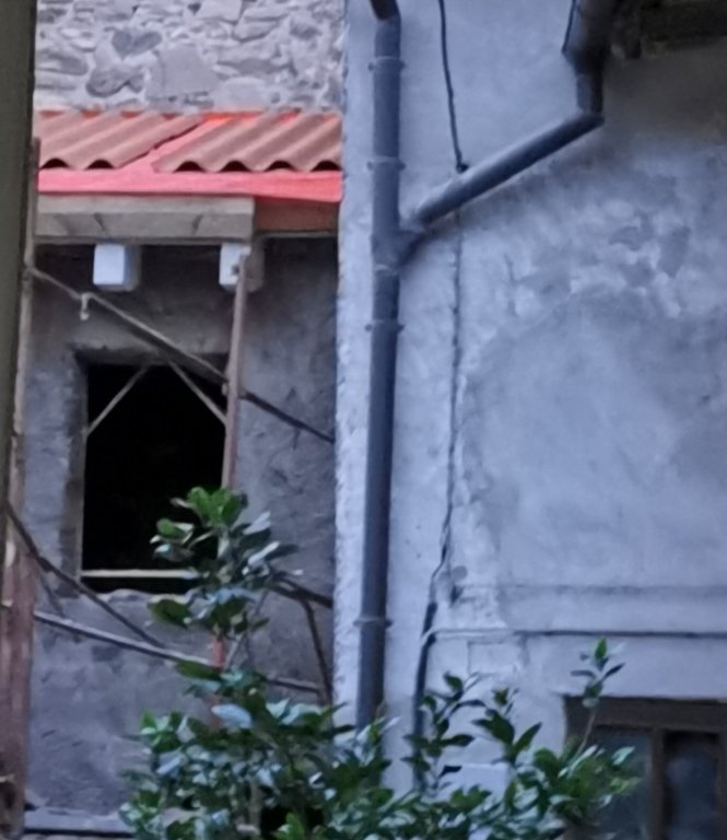

Delle tre immagini postate, qual'è la finestra di Giulia?
Il tetto in questione, è il tettuccio in rosso che compare sulla prima immagine? La falda va ad otturare o a sovrastare la tua finestrella?
La prima e la seconda immagine inquadrano la medesima parete finestrata, in tempi diversi? (che siano tempi diversi è ovvio visto che in una compare la neve: ma nella seconda si vede in primo piano anche un pluviale ed una cassetta, che nella prima non ci sono.
il tetto in questione è il tettuccio rosso. la finestra in questione non si vede, ma è dove ho evidenziato di giallo in questa foto
Nelle foto precedenti (quella con la neve e senza) sono state fatte in due tempi diversi.
prima il tetto era piu basso , ora me lo trovo praticamente a metà finestra guardando da dentro.

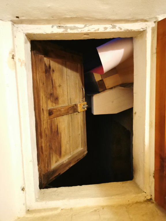

dalla terza foto non si comprende se l'anta della finestra sia bloccata ossia se la tettoia ne impedisce di chiuderla.
Spero che non siano arrivati sino a questo
La finestra si apre, a millimetro, però si apre. Unica cosa che avevamo intenzione appena disponibilità liquida, di mettere uno scuretto a 2 ante, cosa che non sarà piu possibile. Pace
