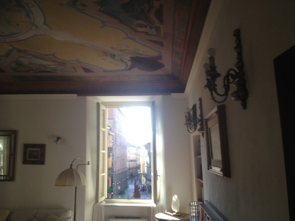

scusate non avevo visto il comando giusto! ecco la foto
Ringrazia la fervida mente che ha partorito "l'americanata" delle certificazioni.
A occhio i serramenti sono dei "semplici" telai da 54/57 mm con un "banalissimo" vetrocamera 3+9+3 (o forse 4+12+4 "senza" gas o "mirabolanti" proprietà basso-emissivo) ed una singola "disidcevole" guarnizione perimetrale.
Come puoi pensare che un "acculturato" senza arte ne parte non possa evidenziare con un "suggerimento" la sostituzione con un "clamorosamente" più performante "serramento di nuova concezione magari con telaio quadruplo lamellare, tripla guarnitura, doppio vetrocamera, gas rarefatti, barriera termoionica, "terre rare" e ...funzionalità per il caffè espresso.:disappunto:

grazie per la risposta, ovviamente per la sostituzione abbiamo dovuto tenere l'estetica condominiale
ma tu che ne pensi? un eventuale acquirente si "spaventerebbe", leggendo la raccomandazione dell'Ape? secondo me sì...
è il caso di farlo rifare?
