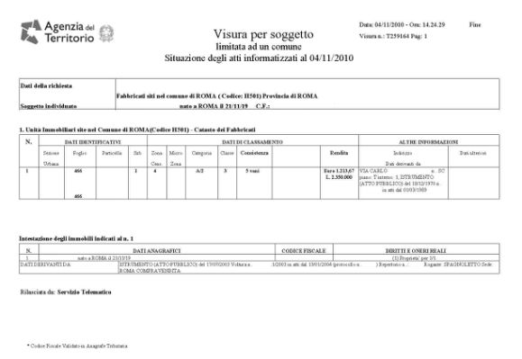

Cos'è la visura catastale?io ho un foglio dal quale estraggo i dati per pagare la tassa sulla casa, è quello?scusami ma sono ignorante, faccio il tecnico del suono.

La Visura catastale è un foglio che ti rilascia l'Agenzia del Territorio o il Comune se esso fa il servizio, la Visura catastale riprende la posizione con il fisco per l'immobile. Non c'entra niente l'A/2 con il fatto di non avere una destinazione urbanistica a posto.
Che poi un lavatoio è un vano, non credo ntutto l'immobile sia lavatoio. Quella sotto è una Visura catastale (vedi foto allegata)
La Visura catastale invece è quella che ti consente di pagare e dove trovi tutti i dati del tuo immobile, i Notai la richiedono sempre ora per trasferire un'immobile.
La posizione urbanistica la desumi vedendo gli atti depositati in Comune (Concessioni edilizie, eventuali sanatorie, eventuali condoni ecc.)e la situazione reale, se differisce o aggiorni la destinazione urbanistica in Comune o adegui la situazione esistente agli arti comunali.
