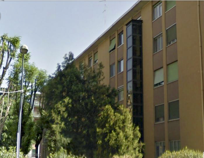

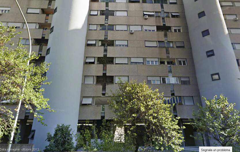

  9. Luigi Criscuolo
    su questo sono pienamente d'accordo. C'è caso e caso come ci sono soluzioni e soluzioni.
    Guarda queste: la prima foto l'ascensore si ferma sul pianerottolo di riposo . La seconda arriva al piano su un corridoio tipo le case di ringhiera della milano inizi '900.
    A Elisabetta48 piace questo elemento.
  10. Elisabetta48
    Elisabetta48 Membro Senior
    Accidenti! Proprio questo intendevo. Secondo me, già prima sulla carta si capisce se un intervento è poco disturbante oppure devastante...
