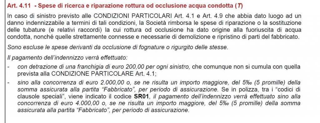

Tra l'altro rammento che l'assicurazione paga solo i danni e non la ricerca e la riparazione del guasto: se si vuole anche questa copertura basta pagare la clausola aggiuntiva.
Tenete presente che l'assicurazione copre le rotture accidentali e non quelle conseguenti alla vetustà.

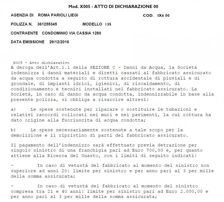

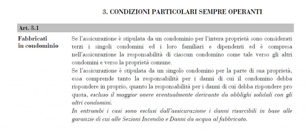

Vedi l'allegato 6743
Vedi l'allegato 6744
Vedi l'allegato 6745

Ho visto che l'assicurazione "globale fabbricato", di solito stipulata per i Condomini, nella nozione di "fabbricato" tra altre cose include anche tutti gli impianti fissi, quindi anche le tubazioni nelle proprietà private.
Si dovesse rompere una di queste tubazioni dentro l'appartamento, sia acqua corrente sia scarichi, l'assicurazione condominiale copre quindi i danni agli altri condòmini.
La ricerca e la riparazione del tubo danneggiato, come ben detto da @vittorievic , è invece una garanzia aggiuntiva ma, se operante, liquida il lavoro anche all'interno della proprietà privata.

Inoltre a volte nelle polizze condominiali c'è anche la garanzia "conduzione" (aggiuntiva anche questa, ma che rende più "completa" la polizza); copre i danni a terzi causati dall'uso dell'appartamento come, per esempio, un danno d'acqua dovuto a una lavatrice rotta che continuasse a scaricare acqua dall'oblò in assenza dei proprietari (fatto realmente successo, con danni di migliaia di euro ai piani sottostanti).

Però è anche vero che a volte i condòmini quando hanno rotture a loro tubazioni non avvisano l'amministratore poiché convinti che, essendo private, non c'entrino nulla con l'assicurazione condominiale; in questo modo pagano i danni e anche i lavori di ricerca e riparazione, che magari potrebbero essere risarciti se previsti in polizza.
Per dire, anche se si rompe una tubazione all'interno di un appartamento con danni alla stessa unità (esempio la cassetta wc con danni alla parte della camera) il tutto è risarcito dall'assicurazione condominiale.
Ovviamente c'è la franchigia, sia per i danni sia per la ricerca e ripristino, ed è necessario valutare se vale la pena di presentare denuncia di sinistro a seconda degli importi di spesa.
