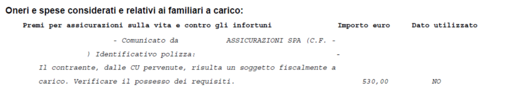

Purtroppo, sono familiare fiscalmente a carico nella 730 di mia madre: può in questo caso mia madre mettere in detrazione il premio? Ci sono i requisiti?
Allego l'estratto che compare nella preocompilata:assicurazioni.png
Il comma 2 dell'articolo 15 del TUIR stabilisce che la detrazione in questione spetta anche se le spese per i premi assicurativi sono state sostenute nell'interesse dei familiari fiscalmente a carico, se l'onere economico è sopportato dal contribuente.
Fermo restando il limite complessivo sul quale calcolare la detrazione, pari a 530 euro.
