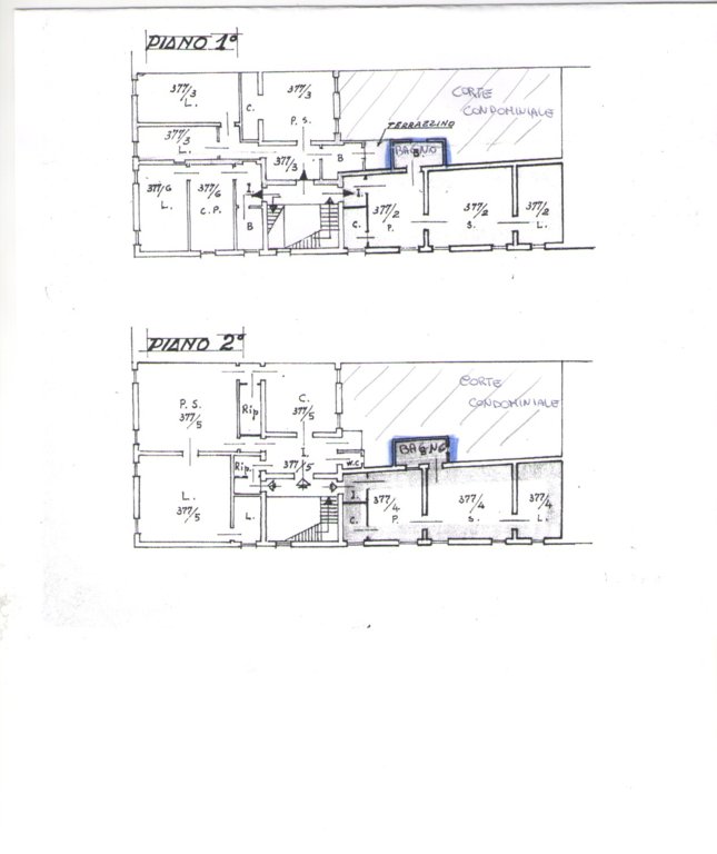

si tratta di un appartamento in una palazzina di sette unità dell'ottocento e solo da un anno abbiamo deciso di farci amministrare ; dunque fino ad allora un proprietario faceva da amministratore; non abbiamo un regolamento condominiale.Nel novecento in due appartamenti (uno sopra l'altro) è stato possibile fare il bagno ricavandolo nella corte condominiale ,come appendice di una stanza .Ora dovendo rifare il tetto condominiale ,il tetto dei bagni in questione( che interessa due unità) -e che è a livello del tetto condominiale e ad esso unito-andrebbe rifatto in quanto parte condominiale o è solo di pertinenza dei due proprietari condomini?
In passato è sempre stato considerato come parte condominiale ......
negli ultimi rogiti interessati non vi è cenno.....
nelle altre unità immobiliari i bagni sono stati ricavati invece all'intero delle unità stesse

lucy07
i bagni sono all'interno e al servizio dei rispettivi due appartamenti (come da planimetria) e sono accatastati......
