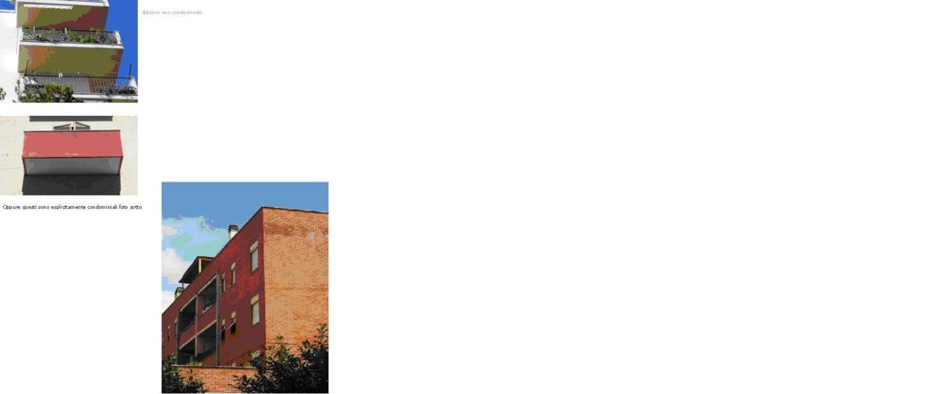

chiacchia
I primi 2 esempi non sono condominiali l'ultima foto la più grande è assolutamente condominiale, ti allego anche una relazione di un avvocato, ma a tutto questo devi aggiungere he in caso di contestazioni e si arrivi ad una causa è sempre il GIUDICE che giudica e non aggiungo altro :)

chiacchia
La soletta del balcone aggettante ( celino - sottobalcone ecc. ecc. ) appartiene SOLO al proprietario del balcone aggettante, così si è espressa la Cassazione civile, sez. II, 30 luglio 2004, n. 14576
