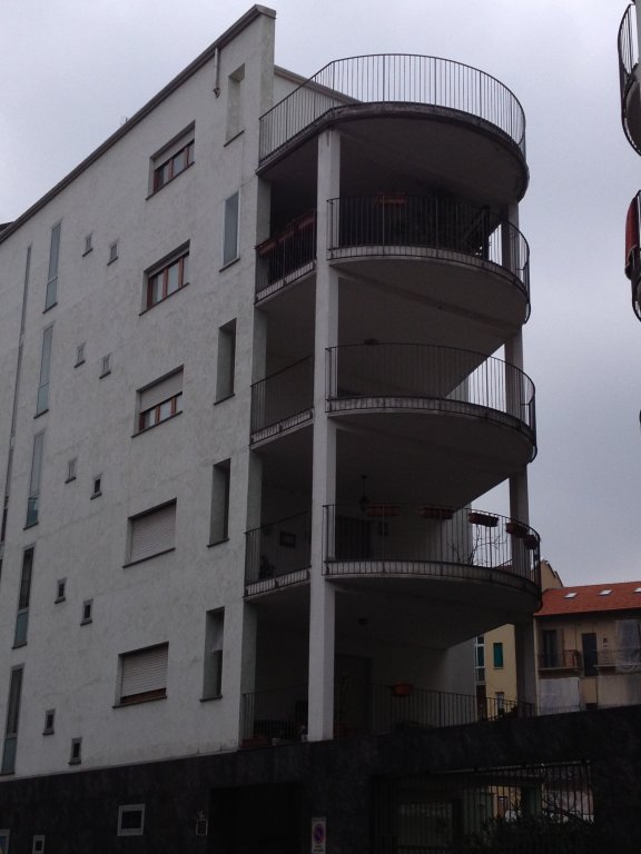

    Buon giorno,
    vorrei sapere se i balconi del palazzo dell'immagine caricata, sono balconi a castello, per capire la ripartizione delle spese causate da infiltrazioni d'acqua nel balcone di sotto. Se non sono balconi a castello, a che tipo di struttura corrispondono?
    Grazie per l'attenzione

    Sono aperti su tre lati, quindi non possono essere a castello. Più che balconi, sembrerebbero terrazze "aggettanti", per le quali vale la stessa regola, ovvero che tutte le spese per la loro manutenzione ricadono interamente sui rispettivi proprietari.
    Sezione II sentenza 30 luglio 2004, n. 14576
    La Corte di Cassazione ha preso in esame la ripartizione delle spese dovute per quanto riguarda i balconi aggettanti affermando che essi costituiscono un "prolungamento" della corrispondente unità immobiliare e, quindi, appartengono in via esclusiva al proprietario di questa;
    soltanto i rivestimenti ed elementi decorativi della parte frontale e di quella inferiore, quando si inseriscono nel prospetto dell’edificio e contribuiscono a renderlo esteticamente gradevole, si debbono considerare beni comuni a tutti.
    Con la conseguenza che anche nei rapporti con il proprietario di analogo manufatto che sia posto al piano sottostante sulla stessa verticale, nell’ipotesi di strutture completamente aggettanti - in cui si può riconoscere alla soletta del balcone funzione di copertura rispetto al balcone sottostante e, trattandosi di sostegno, non indispensabile per l'esistenza dei piani sovrastanti - non si può parlare di elemento a servizio di entrambi gli immobili posti su piani sovrastanti, ne quindi di presunzione di proprietà comune del balcone aggettante riferita ai proprietari dei singoli piani.

    vi ringrazio per la risposta, ma come si evince dalla foto, ci sono dei pilastri portanti che sostengono i balconi ed anche una buona parte di muro portante laterale. Inoltre questi balconi sono molto ampi: circa 3 mtri per 4 metri.
    Si parla sempre di balconi aggettanti, o altro?

    come sopra già esposto nel mio post, sono balconi aggettanti se non addirittura dei porticati aggettanti, e vale sempre la mia ipotesi di ripartizione delle spese ciao

    La tua ipotesi di ripartizione spese è errata.

    Dalla foto, i frontalini non hanno alcun fregio o stucchi particolari da essere considerati condominiali, pertanto a mio parere, sia la ripartizione per riparare l'infiltrazione che i frontalini sono a carico del proprietario del balcone.

    Con la sentenza numero 14576 del 30 luglio 2004 , la Corte di Cassazione ha preso in esame la ripartizione delle spese dovute per quanto riguarda i balconi aggettanti affermando che essi costituiscono un "prolungamento" della corrispondente unità immobiliare e, quindi, appartengono in via esclusiva al proprietario di questa;
    Con la conseguenza che anche nei rapporti con il proprietario di analogo manufatto che sia posto al piano sottostante sulla stessa verticale, nell’ipotesi di strutture completamente aggettanti - in cui si può riconoscere alla soletta del balcone funzione di copertura rispetto al balcone sottostante e, trattandosi di sostegno, non indispensabile per l'esistenza dei piani sovrastanti - non si può parlare di elemento a servizio di entrambi gli immobili posti su piani sovrastanti, nè quindi di presunzione di proprietà comune del balcone aggettante riferita ai proprietari dei singoli piani. (Cassazione civile, sez. II, 30 luglio 2004, n. 14576)
    concordo con Dolly ed Alessia Buschi, in questo caso elementi decorativi nella parte frontale non ne vedo.

    :stretta_di_mano: e a me chi mi obbliga ad imbiancare sotto la soletta, ed al sottostante di collegare eventuali tende da sole se è di mia esclusiva proprietà:fiore:

    Nessuno obbliga il sottostante condomino a imbiancare il sottobalcone superiore (cielino), ne lui può applicare tende al balcone superiore, infatti anche il sotto balcone fa parte del balcone aggettante, quindi a carico del proprietario (chi lo calpesta);
    La corte, con sentenza del 17 luglio 2007, n. 15913, ha precisato che l'art. 1125 c.c. non può trovare applicazione nel caso dei balconi "aggettanti", i quali sporgendo dalla facciata dell'edificio, costituiscono solo un prolungamento dell’appartamento dal quale protendono; e, non svolgendo alcuna funzione di sostegno, né di necessaria copertura dell'edificio (come, viceversa, accade per le terrazze a livello incassate nel corpo dell’edificio), non possono considerarsi a servizio dei piani sovrapposti e, quindi, di proprietà comune dei proprietari di tali piani; ma rientrano nella proprietà esclusiva dei titolari degli appartamenti cui accedono.
    Ne consegue che il proprietario dell’appartamento sito al piano inferiore, non può agganciare le tende alla soletta del balcone "aggettante" sovrastante, se non con il consenso del proprietario dell'appartamento sovrastante. --- Cass. civile, Sez. II, 17 luglio 2007, n. 15913

    Infatti, il proprietario dell'appartamento sottostante deve ottenere il previo consenso per poter agganciare le tende da sole al balcone sovrastante sporgente.
    La corte con sentenza del 17 luglio 2007, n. 15913, ha precisato che l'art. 1125 c.c. non può trovare applicazione nel caso dei balconi "aggettanti", i quali sporgendo
    Non mi ero accorta della risposta quasi identica...:stretta_di_mano:

    con tutte le sentenze allegate rimango sempre dalla mia opinione, che se la soletta del balcone perde per infiltrazione di umidità e macchia il ciellino sottostante chi mi obbliga ad inbiancarlo, se chi gode della copertura non interviene nelle responsabilità per le manutenzioni occorrendi,:stretta_di_mano: ciao
  15. condobip
    condobip Membro Storico
    Se il balcone è aggettante anche il cielino di chi sta sotto è di tua proprietà, chi ti obbliga ad imbiancarlo? Il Giudice, quando verrà riconosciuto il danno su ricorso del condomino del piano sottostane, così che oltre all'imbiancatura ed al ripristino dell'impermeabilità con la sostituzione della guaina, dovrai anche le spese di giudizio e il danno per infiltrazioni provenienti dal TUO balcone, al condomino ricorrente.
