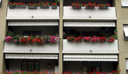

se non sporge dalla sagoma dell'edificio sarà un balcone incassato, tipo questi
Devo sistemare la parte inferiore del balcone
Cosa intendi per "parte inferiore"? Ti riferisci al parapetto esterno oppure al "cielino" sotto il tuo piano di calpestio?
Nella secondavipotesi se il "balcone/terrazzo" sporge dall' edificio (balcone aggettante) la spesa è a tuo carico
Se il balcone è incassato non sono "affari" tuoi ma di chi sta sotto... salvo la necessità di ripristino dell'intonaco sia determinata da infiltrazioni del tuo pavimento o qualsivoglia causa a te imputabile.

Intendo il "cielino" sotto il mio calpestio... Penso che il mio sia incassato.... Grazie mille
chiacchia
Robyfra per balconi incassati si intende come quelli nella foto postata da Marcanto ossia il lato destro e sinistro fono le mura del palazzo, in quel caso sono esclusivamente condominiali e il pavimento e tuo il cielino e di chi sta sotto e ci si regola come se stessi in casa ovvero se c'è una infiltrazione per colpa tua e macchi il cielo di chi sta sotto lo paghi tu mentre se la colpa non è tua se la piange chi sta sotto
