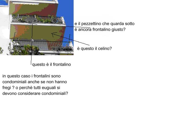

Egr. Sig. annosa domanda, il balcone sporgente è consolidato che è un prolungamento della singola proprietà, ma, come al solito, la legge dice che se il frontalino ha dei fregi, compreso il celino, in quel caso è condominiale, adesso che cosa si vuole intendere per fregio? Poi il sotto balcone che viene definito celino dove inizia e dove finisce? Perché questa domanda? Perché c'è qualche sentenza che da torto a chi, ritenendo condominiale il celino ha agganciato la tenda ad esso ma il giudice l'ha fatta rimuovere perché il celino e di proprietà del balcone superiore, ma allora?

Di frontalini con particolari fregi non c'è ne sono.
Il frontalino sono i muretti che si intravedono perpendicolarmente alla foto.
il celino è quello che di già hai indicato in foto.
il pezzetto sotto la soglia della ringhiera fa parte del frontalino.

Ragazzi aiutatemi a capire non sono un architetto la mia materia è la termotecnica e tutto ciò che ha qualcosa di elettrico o elettronico ( non sono un genio ma ho la mia esperienza e cultura) ora mi e stato sempre detto nelle riunioni condominiali, da un architetto + un ingegnere nonché l'amministratore dello stabile che al parte frontale dei balconi ( facendomi capire che si parlava della parte frontale della soletta del balcone ) fosse sempre in ogni caso condominiale mentre il solaio del balcone sarebbe stato: il calpestio dell'appartamento di appartenenza e la parte di sotto del piano di sotto, mentre leggendo e da quanto mi dite voi non è cosi Help me!

Il frontalino è la parte verticale a vista della soletta a sbalzo che nella foto non presenta fregi.
Il celino è l'intradosso della soletta a sbalzo (termine non presente nel vocabolario della lingua italiana).
E' vero ci sono sentenze contraddittorie in merito alla proprietà dell'intradosso della soletta, ma ho sempre sostenuto che è di proprietà del balcone che copre.
