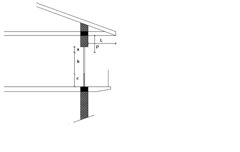

ma di quanto si deve ampliare la finestra per far rientrare la stanza nel RAI corretto? Sappi che trasformare una finestra in porta finestra per i fini che ti proponi potrebbe non servire perché, come mostra la figura che ti mando, la parte c) del serramento non viene conteggiato.FIGURATESTO ILLUMINAZIONE.JPG
Probabilmente toccando appena le mazzette ci si rientra. Di quanto è carente?
In alternativa puoi ridurre la superficie di pavimento della dimensione sufficiente a rientrarvi, realizzando una muratura, un armadio a muro. Facci sapere le dimensioni del vano con gli infissi e se puoi posta una planimetria della stanza.
