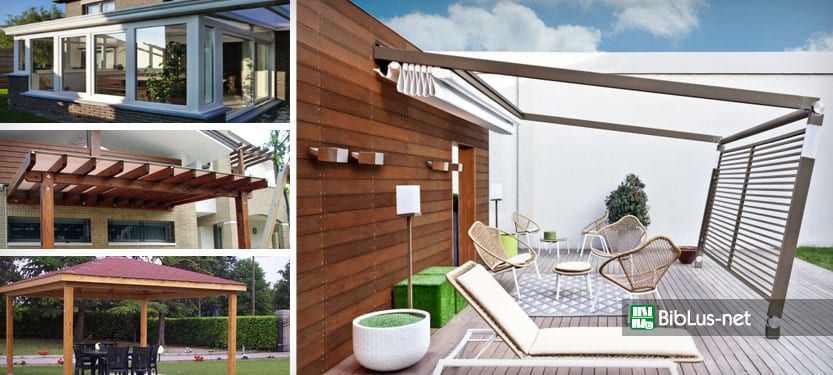

La veranda, se è una veranda a vetri scorrevoli con guide fisse ancorate alle mattonelle del balcone, non essendo facilmente amovibile, necessita di permesso di costruire.
FONTE:
La veranda
La veranda è un locale o spazio coperto avente le caratteristiche di loggiato, balcone, terrazza o portico, chiuso sui lati da superfici vetrate o con elementi trasparenti e impermeabili, parzialmente o totalmente apribili.
La veranda necessita del permesso di costruire, in quanto determina un aumento della volumetria dell’edificio e una modifica della sua sagoma.

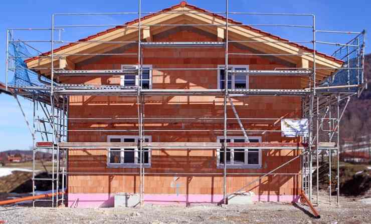

Bonus ristrutturazioni al 110% e rischio abuso edilizio
Fonte Pixabay
Proprio per questo motivo, lo scenario che si prospetta all’orizzonte, non è tra i più rosei. Non è infatti da escludere l’ipotesi che possano venire alla luce problemi di difformità, illeciti e abusi edilizi di vario genere.
In molti casi le irregolarità sono state celate e sono riuscite a “sopravvivere” nel tempo. Stavolta però non potrà essere così. La preventiva fase di controllo a cui bisogna prestarsi per poter comprendere se si dispongono o meno delle caratteristiche essenziali per accedere al bonus, sarà molto ardua in tal senso.
Verranno sicuramente smascherati alcuni “furbetti”, le cui abitazioni presenteranno discrepanze e abusi edilizi che fino a quel momento l’avevano fatta franca. Onde evitare questi scenari spiacevoli, sarebbe meglio avviare dei check-up volti a far chiarezza sulle possibili incongruenze.
Solo dopo aver avuto garanzie in merito si può presentare senza patemi d’animo la CILA, SCIA e altri permessi per poter iniziare i lavori di ristrutturazione. Le imprese dal canto loro non potranno permettersi favoritismi di alcun tipo, visti che controlli e sanzioni non sono di poco conto.
