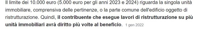

Credo che, come sempre, abbia centrato il problema. Avevo questo dubbio e a logica la tua risposta mi sembra sensata. Il punto è che a complicare le cose dovrei unire due appartamenti per cui seguendo il tuo ragionamento logico potrei usufruire di 20.000 ( ossia 10.000+10.000) ma entro il 2022. Chiaro. Grazie cara.

Anche qui non concordo.
Se unisci 2 unità il Bonus mobili non può raddoppiare.
