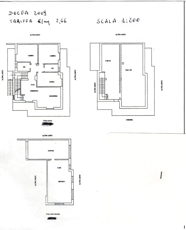

  5. Cia
    Cia Membro Attivo
    In conclusione, non saprei come impostare il contenzioso essendoci difformità di vedute col mio comune sugli effettivi mq da considerare sia per quanto concerne la Tarsu (fino al 31 dicembre scorso) sia per la Tares (il mio comune, in attesa dell'apposito regolamento, ha fissato le quote in acconto). Per questo, sperando di non chiedere troppo, allego la planimetria della casa in scala 1:200 per essere sicuro della giustezza dei pagamenti. img002.jpg
