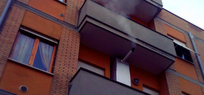

Per le caldaie a condensazione a basso tenore di NOx non è più obbligatorio lo scarico a tetto. E' possibile scaricare a parete rispettando queste distanze:

Mi sembra che la discussione non verteva sul funzionamento tecnico delle caldaie, ma sull'idoneità degli scarichi. Bene: le nuove caldaie a condensazione possono scaricare anche a parete, cioè senza far arrivare la canna fumaria sul tetto dell'edificio, rispettando alcune distanze dalle finestre e dai balconi più vicini.
