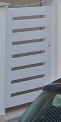

Cari lettori, a riguardo della serratura cui in oggetto chiedo suggerimenti e lumi di qualsiasi tipo.
In pratica succede che da circa 2 mesi, ho acquistato una nuova abitazione con cancello d'ingresso realizzato in metallo (sbarre orizzontali e telaio vuote foto allegata) con serratura marca ISEO serie 5 con apertura elettrica.
I problemi che riscontro sono:
- rumorosità nello stacco dello scrocco all'apertura, sia da citofono che con chiave;
- rumorosità dell'intera struttura, essendo in metallo vuoto.
Al momento, non avendo trovato soluzione, chiedo se ci sono rimedi da poter adottare e/o, eventualmente, se esiste in commercio qualcosa da poter abbinare alla serratura e allo scontrino che li renda meno rumorosi.
Inoltre volevo chiedere se all'interno della struttura metallica in ferro è possibile spruzzare schiuma o altro in maniera da rendere il metallo stesso meno rumoroso.
Sicuro del Vostro contributo, porgo distinti saluti e ringraziamenti anticipati.

Difficile fare una diagnosi del rumore da una foto ...poi da intendersi su cosa tu intenda per "rumoroso"
Un cancello a battente da esterni in metallo non è previsto debba essere "silenzioso/inudibile".
Se vi sono altri cancelli simili ti sembra il tuo clamorosamente più rumoroso?
Unici accorgimenti che puoi adottare:
-ungere con un po' di grasso o vaselina lo scrocco della serratura e l'area dell'incontro dove va in battuta
-aggiungere sulla flangia di fermo/battuta una guarnizione molto sottile (di spessore) e morbida.
Non esiste il Ferro... è tutto Acciaio e anche se lo riempi di poliuretano espanso dubito che riduca il rumore.
"Iniettarlo" adesso è fattibile ...ma devi saper maneggiare il poliuretano o rischi di fare un macello.

potrebbe essere un problema di risonanza dentro la struttura metallica, sicuramente iniettare del materiale isolante ridurrebbe il problema, va trovato un metodo di iniezione affidabile

Dimaraz apprezzo il Tuo contributo e Ti ringrazio.
Volevo solo capire se è possibile ridurre il rumore meccanico dello scrocco della serratura che mi pare un pò troppo rumoroso.
In pratica succede che, ogni qualvolta si apre il cancello, tramite il citofono, si sente il rumore generato dallo scrocco che è davvero antipatico.
Io vorrei intervenire su questo problema perchè ho capito che con il metallo della restante struttura sarà cosa difficile poter trovare una soluzione (proverò con la guarnizione da Te suggerita).
Una buona giornata.
Caro Griz, Ti sarei grato se avessi qualcosa da potermi suggerire.
Potrei provare a fare un foro laterale alla struttura ed iniettarvi l'eventuale sostanza.
Grazie e buona giornata.
secondo me devi fartene una ragione: tutti i cancelli, metallici o in legno, che hanno una molla di chiusura quando vanno a battuta fanno rumore. Anche lo scrocco elettrico, quando azionato fa rumore.
La struttura del tuo cancello, in modo particolare, funziona da cassa armonica, sia che sia vuota che riempita con materiale.
Senti il rumore perchè hai il citofono collegato che amplifica?
Vedi il rovescio della medaglia: così capisci quando si aziona e quando no.
Senza "ascolto" diretto è impossibile risponderti.
Se proprio vuoi sperimentare l'iniezione di poliuretano devi verificare se ci sono fori nei tubolari/scatolati, acqusitare una bombola di poliuretano (riempe 7 mc) ed iniettare.
Ma come ti ho anticipato bisogna sapere quel che si fa. Se usi le bombole con cannuccia avrai una notevole espansione successiva alla fuoriuscita.
Quelle da montare su idonea pistola erogano più "morbidamente" e si riduce il rischio di sporcare esternamente.
La schiuma va pulita immediatamente con solvente/diluente poliuretanico...ma prima devi verificare che la verniciatura (spero a polveri) non subisca azione dallo stesso.
Una volta essiccata la schiuma la togli solo per abrasione con conseguente danno alla vernice di rivestimento.
Per una diffusione ottimale servirebbero più fori o iniezione tramite cannule lunghe da far poi fuoriuscire lentamente.
