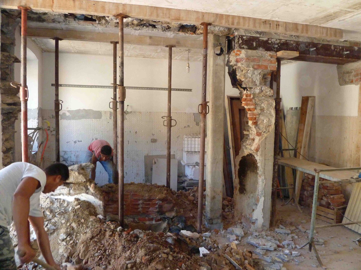

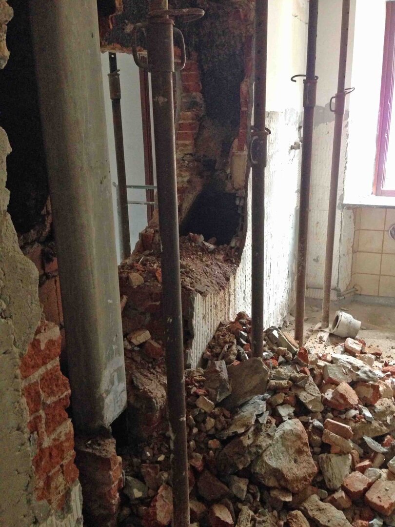

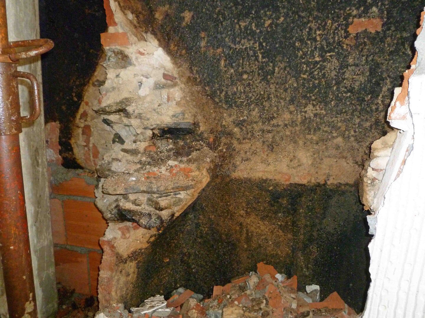

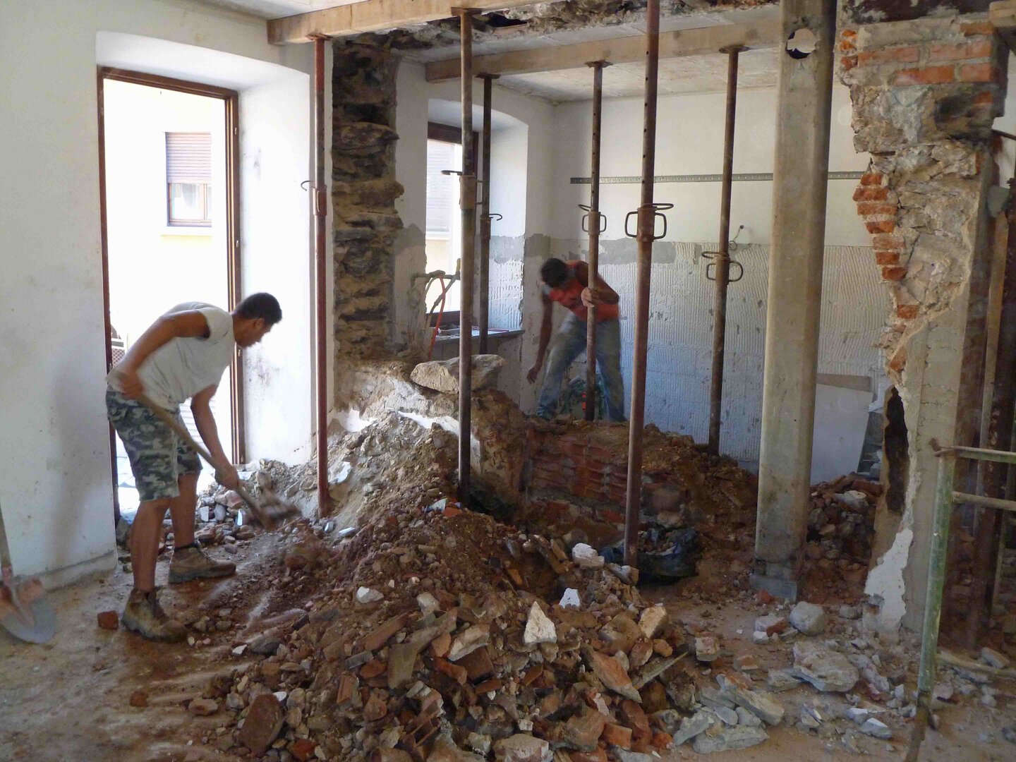

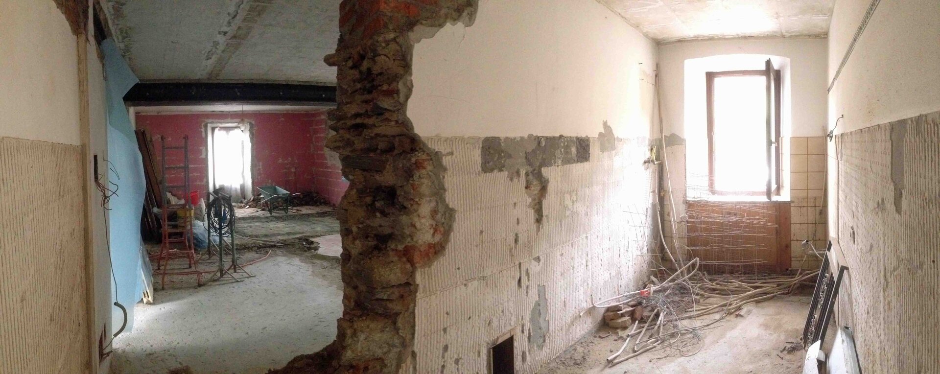

Nel 2011 ho acquistato una unità immobiliare, in fabbricato con altre 8 unità immobiliari, al piano primo per la quale nel 2012 ho iniziato i lavori di ristrutturazione con progetto comunale autorizzato. Nel demolire un muro portante ho trovato due canne fumarie affiancate che servivano i locali da ma acquistati. Nel demolire a pavimento non ho trovato niente che facesse presupponere ad una canna fumaria al piano inferiore, pertanto ricostruisco le pareti secondo la nuova disposizione ed elimino le due canne fumarie. (tenere presente che dentro ad una di esse vi era la canna in eternit.
L'anno scorso, con mia moglie, abbiamo acquistato le unità sopra al mio appartamento e nel medesimo muro abbiamo deciso il suo abbattimento. Lavori eseguiti la settimana scorsa, sempre con regolare progetto in comune.
A lavori conclusi un vicino, proprietario di questo negozio di 20mq al piano terra ed utilizzato sempre come magazzino, avanza pretese dicendo che su quel muro insisteva la sua canna fumaria partendo dal piano terra.
La mia domanda è questa:
Dopo 10 anni che ho eseguito i lavori, peraltro vedendo nessun collegamento a pavimento con la sua canna fumaria, e circa 20 anni di sicuro inutilizzo della suddetta canna fumaria in quanto l'attività precedente all'acquisto, di questo vicino, ha cessato l'attività nel 2002 può avanzare qualche pretesa nei miei confronti?
Spero di avere una rassicurazione in tal senso.
Auguro a tutti una buona giornata.
Allego foto dei lavori eseguiti nel 2012 dove si vede la canna in eternit e a fianco il camino con canna fumaria affiancata a quello in eternit.
