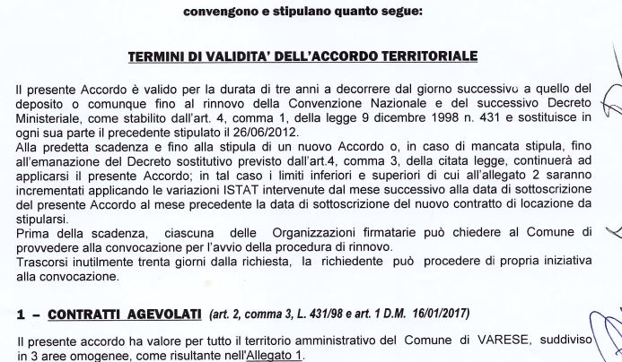

In provincia di Varese, gli accordi sono tutti sulla stessa falsariga. Siglati nel marzo/aprile 2019 e della durata di 3 anni, sono tutti scaduti. In rete si trovano solo i PDF in formato immagine. Allego la cattura in jpg, dell'argomento in questione. Si evince che, dopo la scadenza, le cifre possono essere aggiornate, con i parametri specificati. Non si parla di 75%. Interessante sarebbe confrontarli con accordi siglati in altre zone d'Italia.

"14 RINNOVO ED AGGIORNAMENTO DELL’ACCORDO. Il presente Accordo, depositato con la modalità previste dell’art.7 comma 2 del DM 16 gennaio 2017, ha durata di anni 3 a decorrere dal giorno del deposito. Prima della scadenza ciascuna delle Organizzazioni firmatarie può chiedere al Comune di provvedere alla convocazione per l’avvio della procedura di rinnovo. Trascorsi inutilmente 30 giorni dalla richiesta la richiedente può procedere di propria iniziativa alla convocazione di tutte le organizzazioni firmatarie del presente accordo. In presenza di specifiche e rilevanti esigenze di verifica dei contenuti dell’accordo, da motivare 13 nella richiesta, ogni organizzazione firmataria dell’accordo, può richiedere al Comune la convocazione delle parti firmatarie anche per introdurre modifiche ed integrazioni. Nel caso di mancata convocazione da parte del Comune e trascorsi 30 giorni dalla richiesta, l’organizzazione istante può precedere di propria iniziativa alla convocazione. Il presente accordo resta in vigore sino alla sottoscrizione del nuovo accordo. Per il periodo che intercorre tra la scadenza del presente accordo e la stipula di quello nuovo, i limiti inferiori e superiori delle fasce di oscillazione dei canoni risultanti dal presente Accordo sono incrementati applicando le intere variazioni ISTAT dell’indice nazionale dei prezzi al consumo per le famiglie di operai e impiegati intervenute dal mese successivo alla data di sottoscrizione del presente Accordo, al mese precedente la data di sottoscrizione del nuovo contratto di locazione da stipularsi. In caso di modifiche all'attuale regime fiscale di riferimento le parti firmatarie si riconvocheranno per le determinazioni in merito. Al presente Accordo possono aderire le Associazioni sottoscrittrici della Convenzione Nazionale e/o maggiormente rappresentative a livello locale previo benestare delle associazioni firmatarie."
