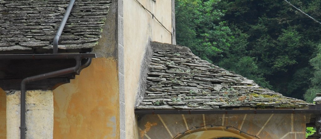

Chiedo un consiglio per il tetto di una casa di montagna (alta Valsesia) in pietra. La casa è antica e si trova vicino alla Chiesa del paese. Stabilito che è da rifare, quasi sicuramente il Comune porrà il vincolo per un rifacimento sempre in pietra il che vuol dire spendere almeno il doppio che per un tetto normale.
Ora mi chiedo: sono circondata da case rifatte negli anni passati, con qualunque tipo di copertura dalle canadesi passando per le marsigliesi per arrivare alle tegole di cemento, ma è possibile che questo vincolo gravi ora solo sulla mia casa?
Esiste qualche legge o fondo europeo che aiuti i proprietari di queste case "preziose"?
Esistono alternative che esteticamente simulino la pietra da proporre alla commissione edilizia?
Grazie per l'attenzione, Chiara

Tutto dipende dal vincolo urbanistico. Devi verificare in quale zona ricade l'immobile e quali sono le prescrizioni che devi rispettare. Ritengo che, vista la posizione esista un vincolo imposto dalla tutela del paesaggio. Solo l'ufficio tecnico comunale può chiarirti i dubbi. Probabilmente la cartografia ufficiale è consultabile anche per via telematica.

Grazie. Ormai sono rassegnata al fatto che sia vincolato, la cosa è quasi certa.
L'onere è tutto a carico mio non ho vie d'uscita o alternative? Accendere un mutuo per una seconda casa solo perché mi raddoppiano i costi per un tetto che si vede solo sorvolando in elicottero?
Non dico un contributo a fondo perduto ma almeno un mutuo a tasso zero non chiedo di più.
Senza considerare che riproporre un tetto con un peso a metro quadro esagerato mi sembra anacronistico per una mera questione estetica.

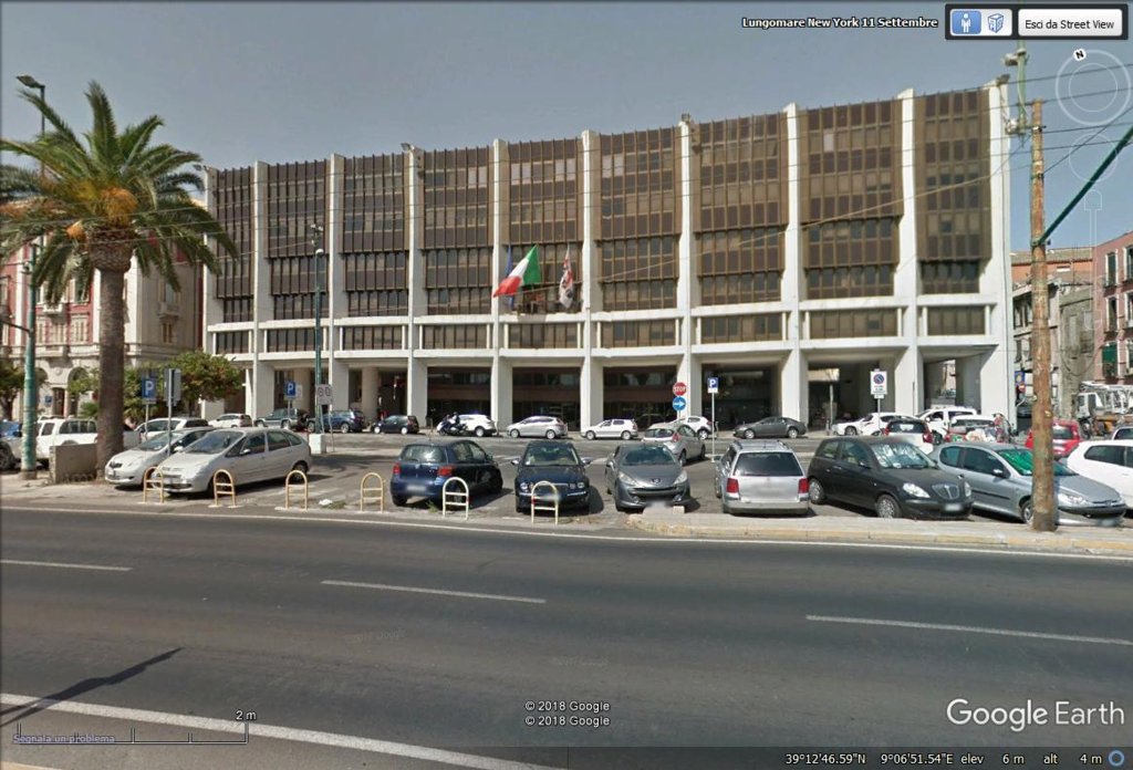

In un centro storico non puoi costruire un palazzo in cemento armato! Questo può capitare solo a Cagliari dove nella via Roma, strada più importante della città prospiciente la passeggiata antistante il porto, è stato costruito un mega fabbricato tutto in cemento armato, stile moderno e sapete chi era il committente ed ha sede istituzionale? La Regione Autonoma della Sardegna!

Quel tipo di tetto, senza i ferma neve, è soggetto a slittamento per azione della neve e si sposta tutto di pochissimo da tutto insieme. Il tetto è da rifare anche nelle travature. Le pietre ormai sono troppo vecchie, fragili e col tempo le dimensioni si riducono per sbriciolamento (minimo hanno 200 anni) forse se ne potrebbe recuperare una parte ma stiamo comunque parlando del 25/30 %. Purtroppo non è solo un problema di guaina, magari ...
#7
allora rifai tutto il tetto, struttura e copertura, lo fai di tipo coibentato così puoi usufruire delle detrazioni fiscali per il risparmio energetico, le tegole metti quelle che ti ho consigliato. Porta il progetto in comune per l'approvazione e buona fortuna.

Il sottotetto non è abitabile le detrazioni per il risparmio energetico non me le passano. Chiedevo se qualcuno era a conoscenza di qualche tipo di fondo o agevolazione, magari specifici anche regionali, per chi è obbligato da vincoli così stretti.

… ok. Non sto proponendo un eco mostro nel mio piccolo cerco di conciliare le mie risorse con le esigenze del territorio, però se mi guardo intorno sembra che solo io debba rispettare ...

Devi consultare la regione Piemonte. So ad es. che in val d'Aosta fino a qualche anno fa c'era un contributo sostanzioso. Qualcuno ne ha approfittato: altri hanno rimandato e l'anno successivo con i lavori improrogabili... non hanno più trovato il contributo.
Non so se accetteranno la finta ardesia. Ma rifacendo il tutto primo ti consiglierei di realizzare un tetto ventilato. Secondo non scarterei la soluzione di Luigi: una guaina ardesiata, posa fermaneve, riutilizzo vecchie lose solo per estetica
