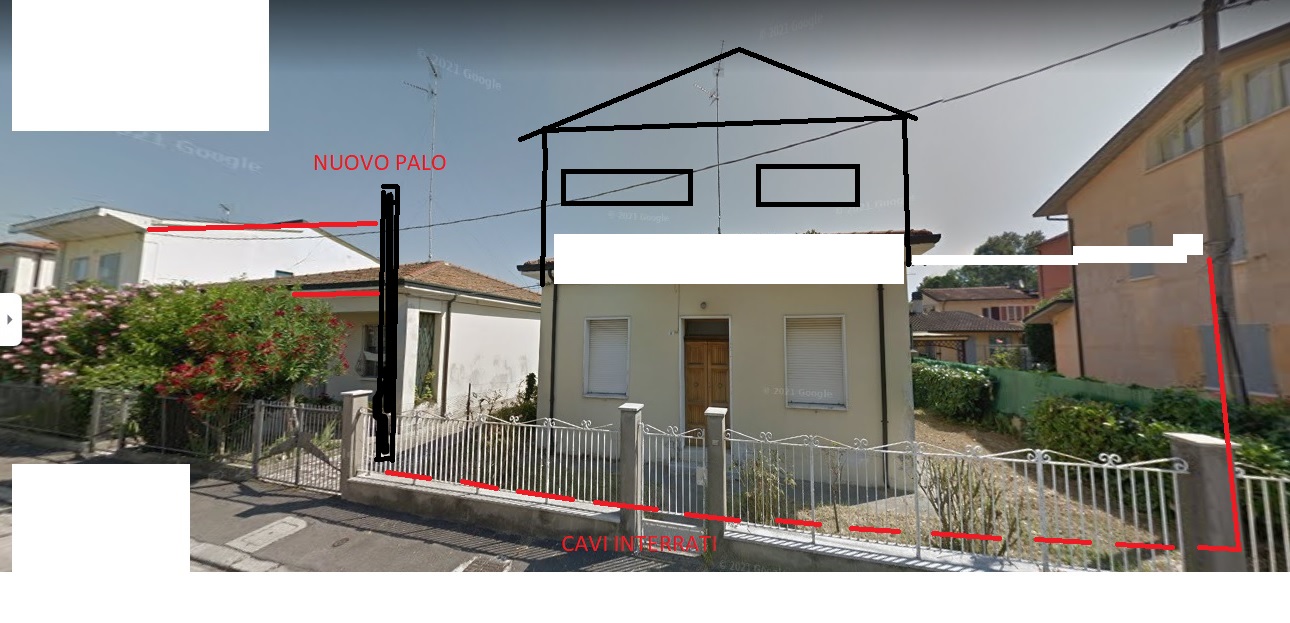

Sono stato contattato, in via informale, da un tecnico enel giunto sul posto per un sopralluogo riguardante lo spostamento del passaggio dei cavi elettrici ora aerei. I cavi, che passavano da un palo posto in altra proprietà, sopra due case per poi allacciarsi alla facciata di un'altra proprietà.
Una delle due proprietà su cui sorvolavano i cavi è la mia (in ristrutturazione), sita su unico piano, adiacente ad altra proprietà anch'essa in fase di ricostruzione ma su due livelli (precedentemente su unico piano).
Il proprietario di quest'ultima ha fatto domanda per poter interrare i cavi elettrici dato che a lavori ultimati passerebbero davanti ad una finestra.
Il tecnico enel mi ha proposto di piantare un palo in casa mia (tra l'altro proprio nel passaggio che mi porterà a lavori ultimati al garage, passaggio tra l'altro largo solamente 2,05m quindi gia molto stretto per la macchina).
Penso sia una soluzione estremamente iniqua e discriminante, assolutamente inaccettabile. Mi farebbero perdere la funzionalità del garage, svalutandomi enormemente la casa che ha subito una ristrutturazione pesante, dal rifacimento della platea al tetto. Il tutto perchè il vicino non vuole il palo, ne attaccare i cavi sotto il cornicione o tra il primo e secondo piano. Il palo non dovrebbe essere posizionato nella sua proprietà?
Ho bisogno delle vostre opinioni, in primis su come muovermi a riguardo, eventuali suggerimenti ecc.

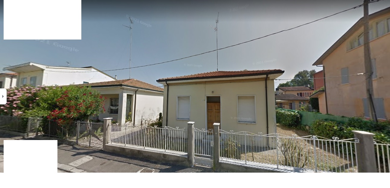

L'unico palo presente in tutta la via, che è pubblica, è quello che si puo vedere nella seconda foto. Poi i cavi "viaggiano" di facciata in facciata nelle altre case.
Riassumendo, posso rifiutare la proposta di mettere il palo nella mia proprietà, (scrivendo a e-distribuzione?) Se il vicino non vuole i pali nella sua proprietà a maggior ragione perchè dovrei accettare di metterlo io che subirei un danno di funzionalità invece che solo estetici. Al mio rifiuto di mettere il palo in mia proprietà mi è stato proposto di metterlo sul confine, cosa che mi danneggia ugualmente per il passaggio auto al garage (da 2,05 lo spazio diventerebbe 1,9m con colonna di 30cm).
Posso chiedere di interrare i cavi anche nella mia proprietà. Il dubbio è che se chiedessi di interrare i cavi poi mi metterebbero per davvero il palo nella mia proprietà dovendo garantire la continuità di servizio alle restanti case. Cosa ne pensate?
