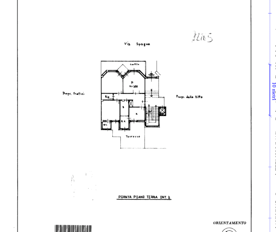

Posso calcolare i i metri quadri commerciali con questa planimetria?
    112,4 KB · Visite: 43
Si, se il grafico corrisponde alla realtà e comunque con le dovute tolleranze, essendo la rappresentazione in scala 1:200. Meglio sarebbe misurare direttamente in loco.
