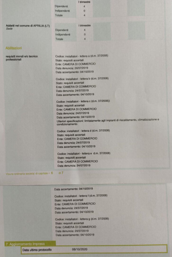

Buongiorno,
sono in trattativa per l'affito di un piccolo appartamento quasi completamente ristrutturato
per far vedere che le cose, sono a norma, il proprietario mi ha mostrato lo stato avanzamento lavori e la certificazione di quanto finora avuto che riguarda "il solo impianto elettrico"
riporto in allegato : la certificazione principale e l'ultima parte della visura-CCIAA della ditta che "ha certificato" il lavoro
come faccio a sapere se questi fogli sono sufficientemente idonei per quanto in oggetto ?
    90,6 KB · Visite: 78

Ma la ditta "sembra" in regola - la mia domanda é "é quella che ho ricevuto la documentazione, CIOÈ solo quel foglio da 1 facciata di autocertificazione + VISURA CCIAA)?

Francamente non ti capisco ti è stato dato quello che ti spettava: se non ti fidi incarica un tuo consulente.
La Dichiarazione di Conformità viene redatta sulla base del modello pubblicato in allegato al Decreto Ministeriale numero 37 del 2008, poi modificato con la pubblicazione del Decreto del 19 maggio 2010.QUESTA TI E' STATA DATA.
Nella visura camerale sono indicati i requisiti riconosciuti alla ditta quindi quali lavori può eseguire. ED ANCHE QUESTA TI E' STATA DATA.
Solitamente per indicare le categorie di lavoro per le quali la ditta è abilitata a rilasciare la dichiarazione di conformità ci si riferisce alle lettere dalla A alla G.
La lettera A) riguarda la rete di distribuzione elettrica negli ambienti e gli impianti a funzionamento elettrico. La Di.Co. in tuo possesso riporta la lettera A). La visura camerale riporta che la ditta in questione è in possesso dei requisiti morali e tecnico professionale per l'esecuzione delle categorie di lavoro indicate dalle lettere A)-B)-C)-D)-E) conformemente al D.M. n.37/2008.
MANCA LA REGISTRAZIONE DELLA CCIAA ALL' AGGIORNAMENTO ALLE MODIFICHE DEL D.M.DEL 19 MAGGIO 2010.

Non so dire con certezza a quale sede della CCIAA ci si debba rivolgere.
Suppongo che il modello da adottare per compilare la DiCo sia quello ministeriale, quindi verificabile in qualsiasi città.
Se invece vuoi verificare la regolarità dell'Impresa, ci sono dei servizi online che forniscono le visure.
