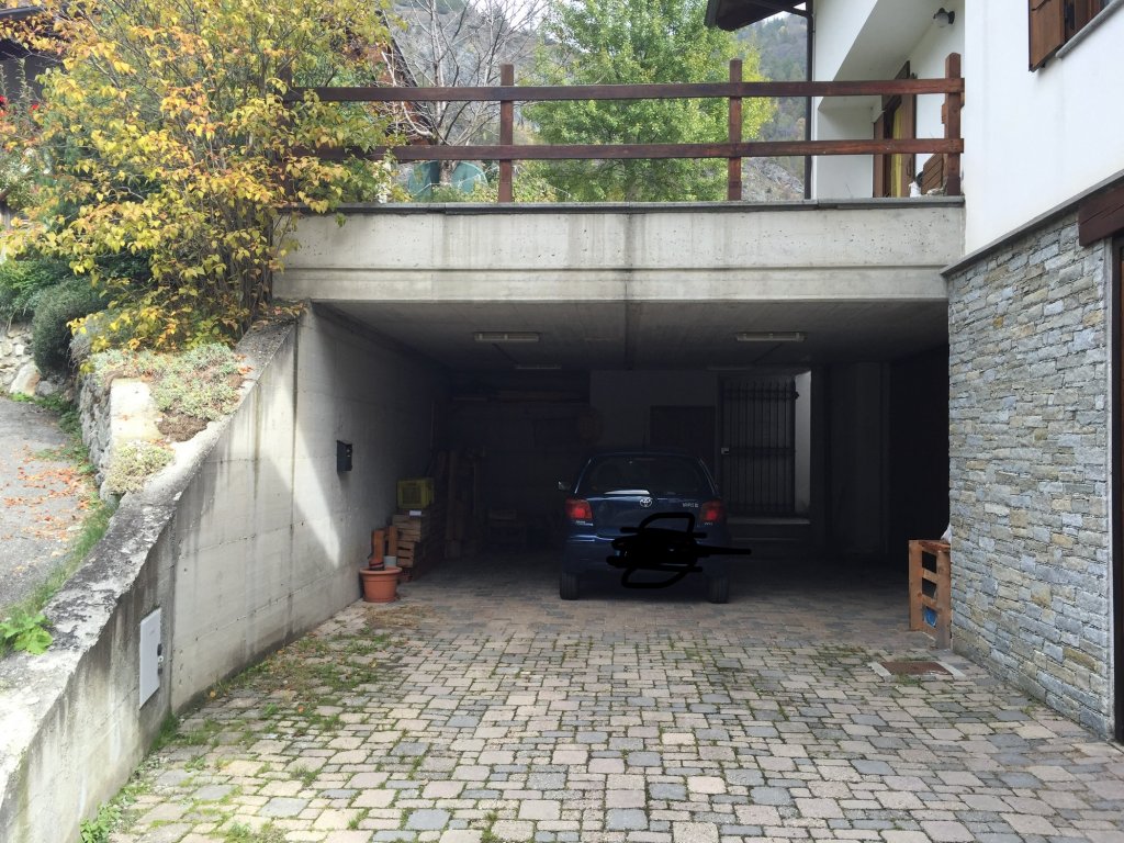

Vorrei chiudere questo portico con una basculante/sezionale o altra soluzione.

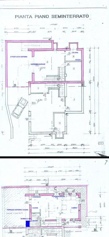

Dal punto di vista legale potrebbe essere fattibile considerato che è adiacente al garage (il portone a destra)? Una sorta di spazio di manovra.
Oppure esistono soluzioni di chiusura considerate “mobili”?
Allego mappa per maggior chiarezza.

Francamente non si comprende di quale portico parli......si vede un seminterrato o completamente interrato destinato a posto auro.
Per chiudere cosa intendi, mettere basculante nel punto più basso della rampa ?

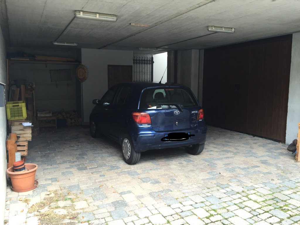

Si esatto, si tratta di un seminterrato esterno alla casa destinato a 2 posti auto. Vorrei metterci una basculante per chiuderlo.

come ti è stato scritto sopra: se posi una basculante classica crei un vano chiuso che non corrisponde al progetto, va chiarito come verrebbe interpretato secondo le norme urbanistiche locali, se il tuo scopo fosse chiudere per incrementare la sicurezza e/o evitare accessi estranei potresti installare un cancello che potrebbe anche essere basculante

Si l’intento è aumentare la sicurezza, perché così è diretto sulla stradina e tutti possono entrare.
Quella che hai postato non dovrebbe essere quella riportata sul progetto approvato perché non vedo soluzione di continuità fra il garage e l'abitazione soprastante. Esaminando l'elaborato, noto che il garage dell'unità immobiliare adiacente sia difficilmente accessibile a causa degli spazi di manovra. Il problema si potrebbe risolvere se si entrasse in retromarcia. Così facendo sarebbe necessario sfruttare il tratto iniziale del "portico". Dopo aver rivisto le foto, noto che la copertura del "portico" è difforme rispetto al progetto. Difatti risulta arretrato di circa un metro, a filo del muro divisorio. Pertanto la manovra dovrebbe essere limitata allo spazio scoperto.
