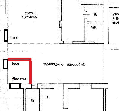

questo un estratto della planimetria della mia proprietà, dove ho scritto finestra è dove è presente la finestra dell'altra proprietà. Nell'eventualità in cui volessi pensare ad una chiostrina, cioè delimitare la finestra con pareti, quali sono le distanze a cui mi devo attenere ? 3 x 3 metri?
