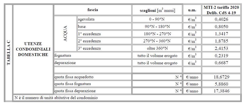

se l'impianto si svuota per motivi privati il costo della operazione è a carico del richiedente. Non so quanti mc di acqua circoli nel vostro impianto ma di solito se ci sono diverse scale il progetto dovrebbe aver provveduto ad aver la possibilità di scaricare solo la colonna dove si fanno i lavori. Comunque in un condominio con 14/18 unità immobiliare tale operazione può costare dalle 250 alle 350 euro. Allego una tabella del costi ACEA dell'acqua per forniture condominiale per il 2020. La maggior parte del costo è manodopera non è l'acqua.
    92,7 KB · Visite: 133
