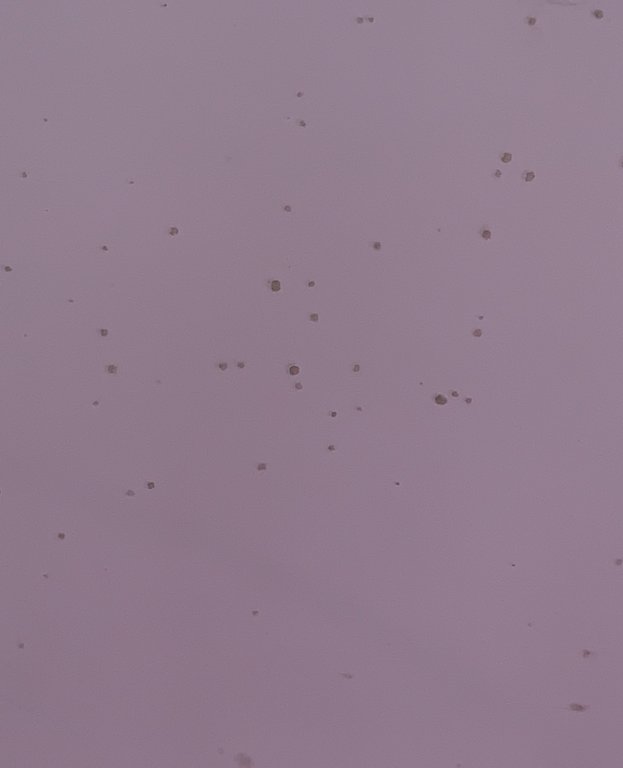

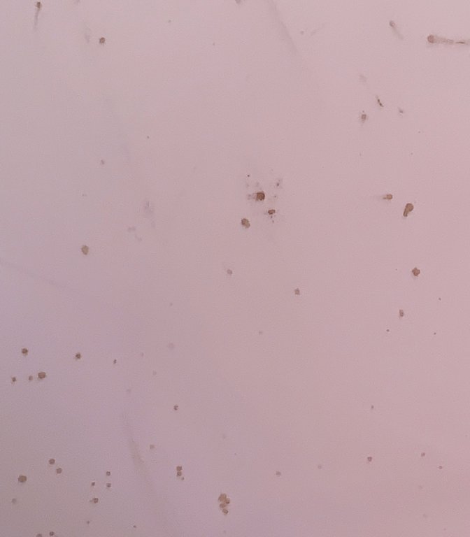

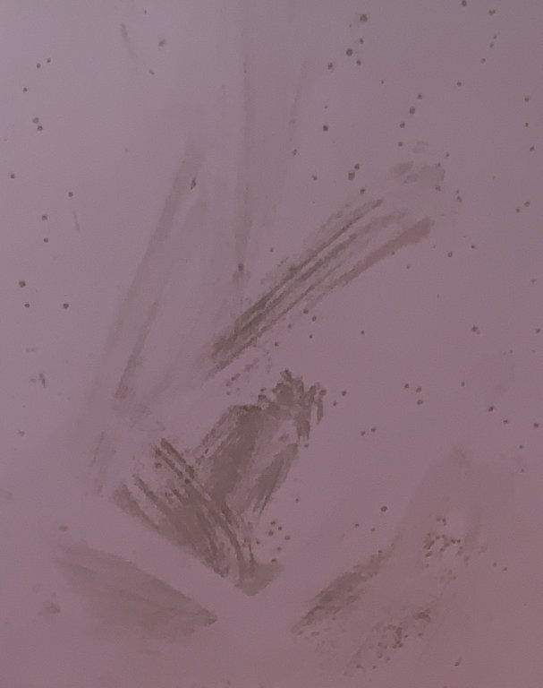

Sono in una casa in affitto, e ho un problema come da foto con una sorta di muffa o condensa. La cosa particolare è che sembra a gocce, tipo chiazze, è sparsa sul soffitto e non sugli angoli, e tende ad essere più sul giallognolo che sul nero.
In camera da letto ( una camera piccola) è presente un condizionatore di classe A, INVERT, con deumidificatore e santificazione dell'aria ( credo si dica cosi).
Da quasi subito, ma dopo 3 anni la situazione è peggiorata, si sono venute e creare queste macchie sul soffitto. Faccio presente che è una villetta bifamiliare, con tetto spiovente, con tetto a tegole.
Non ho mai utilizzato i termosifoni ( sopportando poco gli ambienti caldi) e ho sempre utilizzato solo i condizionatori presenti in casa. In camera da letto è sempre stato ovviamente usato pochissimo essendo una stanza poco utilizzata se non per dormire alla fine.
La casa è su due piani. La camera dicono sia esposta a NORD, e ok....è l'unica stanza dove si presenta questo problema ma, tenete presente che, in bagno e nella camera più piccola, il soffitto è ricoperto da "legno" visto che lui ha creato vari soppalchi...quindi quella stanza è l'unica al piano sopra dove il soffitto è a vista!
A detta del proprietario , il problema potrebbe essere mio, dato dal fatto che utilizzo il condizionatore in camera che tende a creare condensa per la differenza da dentro e fuori e vorrebbe non pagare le spese di ripittura del soffitto stesso e prendere provvedimenti efficaci per limitare il danno, anche se sono riuscita a farmi mandare un tecnico esterno condominiale per valutare se il tetto, la tettoia, presentano perdite o infiltrazione.
Mi chiedo....ma il condizionatore, non dovrebbe asciugare e non inumidire? Non erano i termosifoni a creare il problema?
Punto due...quindi la camera andrebbe tenuta fredda, e io non posso scaldarmi, perchè li si crea muffa e poi diventa colpa mia??
Altro punto...nella parte destra di questa camera c'è un palchetto grande...che non ho potuto verificare in toto ma che, dalla prima esposizione, non sembra presentare muffa o queste gocce....e quindi lui dice che questo conferma che è un problema mio che accendo il condizionatore...ma scusate, il legno non è un ISOLANTE termico e quindi è normale che , essendo uno spazio chiuso, in legno, non si formi? Anche se a questo punto, dovrei salire con una scala e verificare bene ogni suo punto..
Considerate che la casa non ha cappotto, non è neanche fatta a norma ( tanto che sembra essere pure abusiva e fatta con materiali non eccelsi, anche se lui questa cosa fa finta di non capirla).
Quello che non capisco è che il condizionatore con la sua aria calda ( anche se ok tende a salire l'aria calda) dovrebbe asciugare un ambiente, e non renderlo più umido, no?
Secondo voi? pareri?
