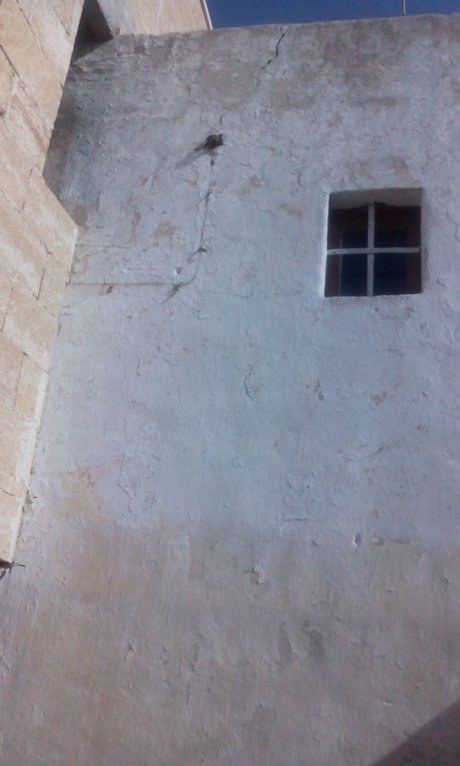

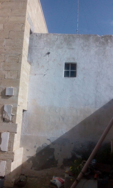

Enzo_
Mi sono spiegato male. L'ampliamento del fabbricato preesistente con sopraelevazione del confinante e' avvenuta in appoggio sulla mia costruzione i cui muri sono di mia esclusiva proprietà.
Tra l'altro l'appoggio della nuova costruzione ha creato una lesione al soffitto (a stella) della camera.
In sostanza si tratta di due immobili confinanti il quale l'ospite, aveva aderenza al mio solo con la scala esterna che portava al tetto/solarium.
Ora, ha coperto la scala camiciando la parete mediante appoggio. Grazie

griz
se si è appoggiato e addirittura ha lesionato l'immobile, la storia è "spessa", sicuramente avrebbe dovuto avere l'assenso di tutti i proprietari ma anche fare un accerttamento strutturale che a quanto pare non ha fatto, coinvolgete anch eil progettista che avebbe dovuto verificare

Come già detto: l'aderenza e non l'appoggio la legge consente, né tal divieto può esser superato col consenso del vicino (norme di salvaguardia non derogabili). Faccia un "salto" in Comune e denunzi l'abuso pretendendo il ripristino. Contatti un legale per il risarcimento dei danni.
Questo non è appoggio ma sovrapposizione, forse con incastro. Le murature sono evidentemente lesionate e rinforzate con qualche catena. Questa operazione, eseguita in modo maldestro sarebbe possibile se il muro di confine fosse comune.
