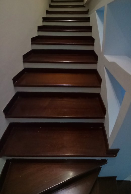

Occorre capire che livello di "restauro" vuoi e unicamente con una diagnosi in loco da parte di un "professionista" si può stabilre se e cosa fare.
Un legno che appare "noce" potrebbe essere solo "tinto Noce"...e per recuperare solchi profondi (buchi???) servirebbe carteggiatura integrale che elimini tuttei gli strati di verniciatura.
Se fosse una scala di sole "pedate" facilmente smontabile si potrebbe recuperare agevolmente.
Strutture fisse implicano un intervento "in cantiere" che a volte è improponibile.
Posta delll foto...ma certamente meglio se raccogli alcuni preventivi per un confronto.
Se poi la spesa fosse un fattore importante che ti costringe al fai da te....allora una intervento "semplice" sarebbe quello di provvedere con della cera in tinta Noce (anche la banale "patina" da scarpe).
Ti consiglio da fare verificare la struttura portante da un tecnico. Poi passerai all'intervento sulle pedate (per i profani: la parte orizzontale del gradino).

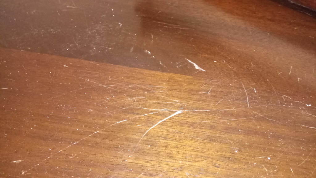

Marco5684
La situazione è questa, sulla destra c'è un mobile in cartongesso, siccome lo scalino sporgeva oltre la rampa delle scale è stato inglobato nella parete, per cui rimuoverli è praticamente impossibile... Allego anche la foto dei graffi peggiori
