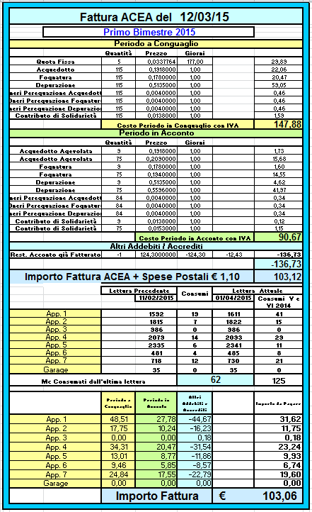

Ecco come ho risolto io nella palazzina dove abito con 7 appartamenti e un contatore nel garage di proprietà di un condomino.
I colori diversi indicano da quale totale prendo la quopta da addebitare a ciascuno.

Non tutti sono bravi come te, .
Io per natura provo a fare le cose e poi, se non mi riescono, chiedo aiuto ad altri (forse per questo è nato propit.it e molti si scambiano opinioni), ecco perché ho postato il modello che uso e che potrei "girare".
