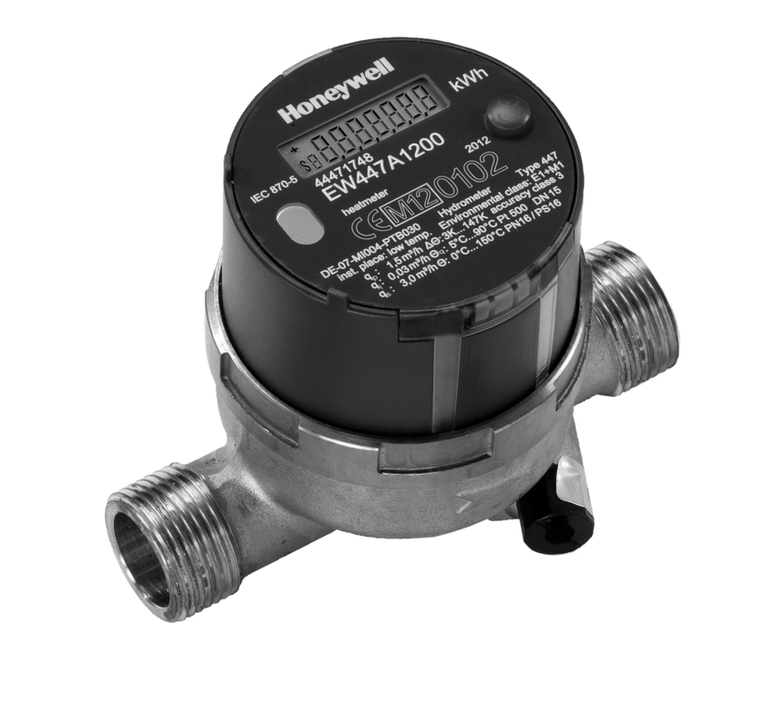

    I "cntabilizzatori diretti" (contatori) possono essere montati solo su impianti a sviluppo orizzontale (unica mandata/uscita per ogni proprietario.
    Se impianto centralizzato verticale si propende per i ripartitori altrimenti dovreste montare tanti "contatori" ( ben più costosi) per ogni singolo radiatore.

    Pochissimi impianti esistenti sono realizzati in modo da consentire una lettura diretta: occorrerebbe avere per ogni appartamento una sola entrata ed una sola uscita della mandata di acqua calda; in sostanza un impianto ad anello. Sul quale porre il contatore calorie.
    Nel passato invece quasi tutti gli impianti sono stati realizzati con colonne verticali, cui i radiatori sono connessi in derivazione. Se non volessi i ripartitori, dovresti mettere un contacalorie su ogni radiatore: peccato questi costino 20 volte il ripartitore.
    Il fatto che il ripartitore non legga direttamente le calorie è abbastanza irrilevante: in buona sostanza il ripartitore ti dice ad esempio che il radiatore X ha erogato una quantità di energia doppia di Y, e non ti dice quante calorie effettive. Ma questo non interessa più di tanto. L'importante è sapere come suddividere la spesa. Speso 3000 per acquistare il metano, gasolio, o calore, 2/3 sarà attribuito ad X, 1/3 ad Y: e non si commetterebbe alcun errore.

    - secondo le ultime disposizioni sembra sia obbligatorio anche installare un contacalorie in centrale termica per rilevare la potenza termica erogata in Kwh e tale installazione e' stata deliberata in assemblea insieme ai contatori indiretti sui termosifoni.
    Da profano allora mi sono detto che potremmo calcolare la potenza dispersa da addebitare secondo millesimi di riscaldamento e non a consumo utilizzando la formula :
    Pdisp = Perogata (misurata in centrale) - Putilizzata (sommatoria della potenza utilizzata dai singoli termosifoni)
    Mi hanno obiettato che non esiste una formula con cui rapportare il numero adimensionale letto sui contacalorie indiretti con la potenza utilizzata.
    La domanda: cosa ci faccio allora con la rilevazione in Kwh dello strumento di centrale ?
    Perche' e' stato messo obbligatorio quando non puo' contribuire a migliorare il controllo e relativo addebito dei consumi ?
  10. Dimaraz
    Dimaraz Membro Storico
    Stupidata colossale.
    La "pptenza erogata" la determini comunque traducendo il combustibile usato per il rendimento della caldaia.
    Resta comunque un valore inutile visto che le dispersioni avvengono in buona parte lungo i tubi di mandata.
