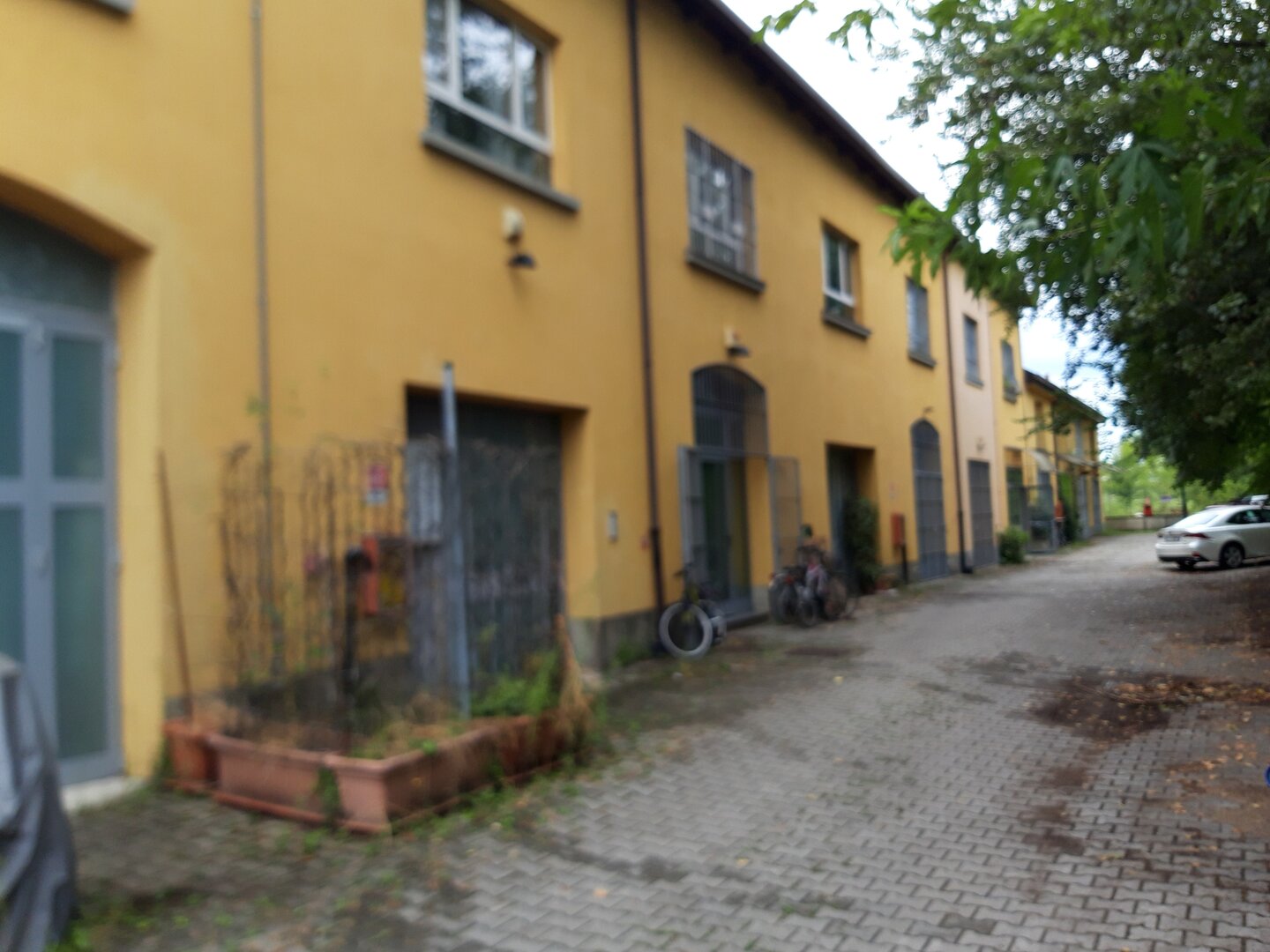

come al solito non mi sono spegato, ci riprovo,dalla richiesta della convocazione dell'assemblea e al preventivo con indicato la spesa la ditta esecutrice e la direzione lavori(un condomino)e palese che è gia deciso ,manca capitolato delle opere da eseguire ,altre volte in altre circostanze evidenziando spese inutili e non riguardando il condominio sono state avallate dalla maggioranza ecco che ritengo inutile presentarsi anche se avessi un preventivo diverso quello già presentato e stato deciso,la mia domanda è che alternative ci sono .allego foto condominio con differenza di livello e la parte bassa che è problematica,in mio possesso una lettera da un professionista inviata alla propietà già nel 2002 dove evidenzia problemi strutturale sul tetto in questione non so se la propietà a taciuto o gli acqiurenti si sono accontentati perche il prezzo di vendita era molto conveniente per poi dopo anni far pagare a tutti il rifacimento completo del tetto.
E perché mai allora rifare tutto il tetto, se solo una parte ha problemi?
Gli altri sono contenti di spendere soldi senza che sia necessario?
Se è solo la parte bassa ad avere problemi (in fondo a destra nella foto) , basterebbe rifare quella , ovviamente o carico solo di chi ha la proprietà sotto quella parte di tetto.
Prego.
Un ultimo consiglio: a meno che non sia riportato nel regolamento condominiale contrattuale ( quello redatto dal costruttore o unico proprietario) consegnato a tutti i nuovi proprietari), anche se il condominio è unico, il tetto più basso sembrerebbe strutturalmente indipendente dal resto della copertura del palazzo che è più alto. Pertanto ci si comporta come in un condominio con più di una scala, dove le spese di manutenzione e riparazione vengono divise tra coloro che usano quella scala e non tutto il condominio.
Ora questa tua osservazione su due condomini parziali per quanto riguarda il tetto devi pretendere che il Presidente della Assemblea la riporti sul verbale della assemblea. Ovviamente al riparto di spesa del lavoro che interessa anche te voterai contro. Poi dall' avvocato, a meno che amministratore e i 5 condomini coperti dal tetto più basso rivedano le proprie intenzioni.
