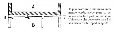

Dipende dal regolamento edilizio del comune. Se questo contempla, così come recita l'art. 877 del Codice Civile "Il vicino, senza chiedere la comunione del muro posto sul confine, puo' costruire sul confine stesso in aderenza, ma senza appoggiare la sua fabbrica a quella preesistente." il vicino lo può fare. Bisogna però fare attenzione, a tal proposito allego un'immagine, il vicino non dovrebbe lasciare intercapedini, per cui tra un pilastro e l'altro dovrebbe perlomeno inserire una fila di mattoni. Poi ovviamente c'è da considerare anche altezze, finestre ecc ecc.
