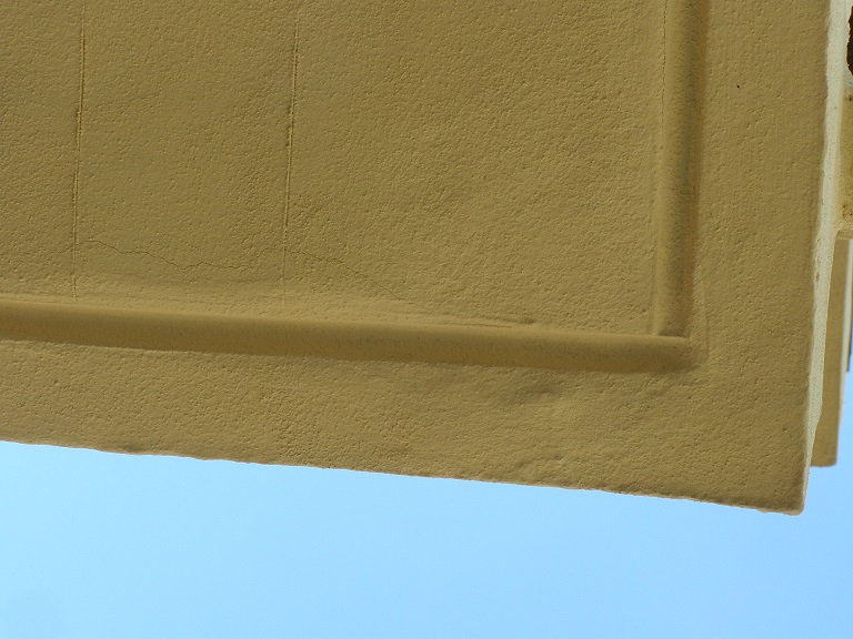

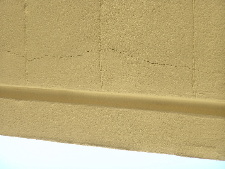

    Qualche giorno fa mi sono accorto che lungo tutto il tratto corto del sottoterrazzo dell'appartamento sopra il mio c'è una crepa a ca 10 cm dal bordo. Non sono un esperto, ma a vista sembra che il sottoterrazzo sia stato rifatto nel recente restauro.
    Ho fatto presente la cosa all'amministratore a cui ho inviato delle foto di dettaglio e questi mi ha risposto che avremo discusso dell'argomento nella prossima assemblea di condominio (inizio prox settembre) in modo da far fare un sopralluogo generale all'impresa anche agli altri appartamenti.
    Non ho idea della gravità della situazione, ma vorrei tutelarmi per qualsiasi problema.
    Secondo voi dovrei fare qualche altra azione?

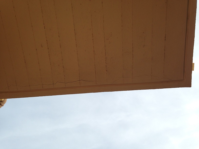

    Riprendo l'argomento a distanza di quasi 4 anni in quanto finora non è stato fatto niente e ad occhio mi sembra che la crepa sia molto peggiorata.
    In allegato 2 foto della situazione di agosto 2013 e 1 di qualche giorno fa.
    Ieri ho mandato un'email all'impresa e all'amministratore ed ho parlato telefonicamente con quest'ultimo.
    Devo mandare una nuova raccomandata a tutti?
    Non ho idea della reale criticità di questa situazione, ma vorrei dormire tranquillo...

    Parla con l'Amministratore, facendoti autorizzare a far fare una perizia tecnica da un Tecnico abilitato, per sapere quale sia la causa della crepa.La perizia sarà a carico del condominio trattandosi di problemi condominiali. Ove la tua proposta non venisse accettata, la via migliore è quella di farsi tutelare da un Legale, mettendo l'Impresa e l'Amministratore davanti alle loro responsabilità. Solo così, vedrai sicuramente muovere qualcosa. ( Parlo per esperienza personale )

    Prima ho risposto poi ho visto le foto, ed almeno da quelle, non si notato segni di cedimenti strutturali .Quelle crepe o fessurazioni, molte volte si creano anche per cause atmosferiche. Quando si da l 'intonaco con temperature non ottimali, molto caldo o molto freddo, si possono creare queste micro crepe, che bruttine da un punto di vista estetico, non lo sono dal punto di vista strutturale. A lungo andare, in zone particolarmente fredde, quando le temperature scendono e creano ghiaccio, l'acqua che entra nelle fessurazioni, potrebbe allargarle e creare eventuali distacchi di pezzi di intonaco. Torno sempre sul fatto che sarebbe ideale far vedere ad un tecnico per tranquillizzarsi .

    Dalle foto non è possibile dare certezze ma è giusto interessarsene pericoli oggi non credo siano grossi ma in seguito forse??? la cosa peggiorerà, la zona marina può facilitare l'entrata di agenti corrosivi e pertanto l'intonaco si gonfia ed ecco il risultato che hai oggi ma sarà inevitabile il ripetersi negli anni.
