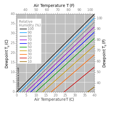

Se il problema si manifesta nel centro del soffitto in concomitanza delle piogge, e ti trovi nelle condizioni che ho evidenziato poco sopra, può darsi che sia un problema legato alla evaporazione del massetto di posa che provoca la diminuzione della temperatura della struttura del solaio. Quando l'aria calda, che notoriamente si trova nella parte alta della stanza, arriva a contatto con il soffitto si raffredda e cede il vapore acque che è in eccesso rispetto alla nuova temperatura assunta.
Allego un diagramma che spiega come la temperatura di rugiada, che è quella che fa palesare le goccioline d'acqua all'aria che si raffredda, è in funzione della temperatura e della umidità relativa.
